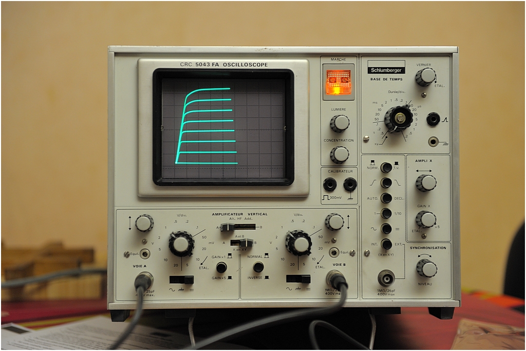

j'ai aussi construit un traceur de courbes , petits signaux, moyen,puissances , thyristor, fet...
