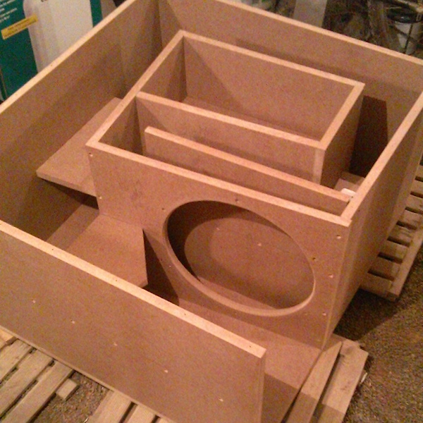

Bonjour Jean-Louis,
Je n'ai pas cherché à comprendre le système de Dan Bellity, mais en regardant rapidement j'ai envie de dire que ça ressemble plutôt à un TL.
Le plan je l'ai fait faire par Marc de hornplan. Avec un PD154, très motorisé, je voulais tester. J'ai mis une image de l'intérieur en PJ.
Pour ce qui est du "son", ça me gonfle de ne pas comprendre pourquoi mais l'avantage est clairement la "dynamique", la vraie, donc "l'aisance". Un kick ne gêne pas une ligne de basse, les deux sont pénards de leur côté. Le grave est solide (peut-être pas autant qu'un pavillon pur court), mais le bas de la bande est hyper facile, on ne sent pas vraiment la coupure, un peu comme un BR en bessel, alors qu'on en est loin. Bizarre.
Bref pour résumer, l'impression que rien ne "force". Maintenant, je dis ça en ne comprenant pas pourquoi, donc ça me gonfle!
