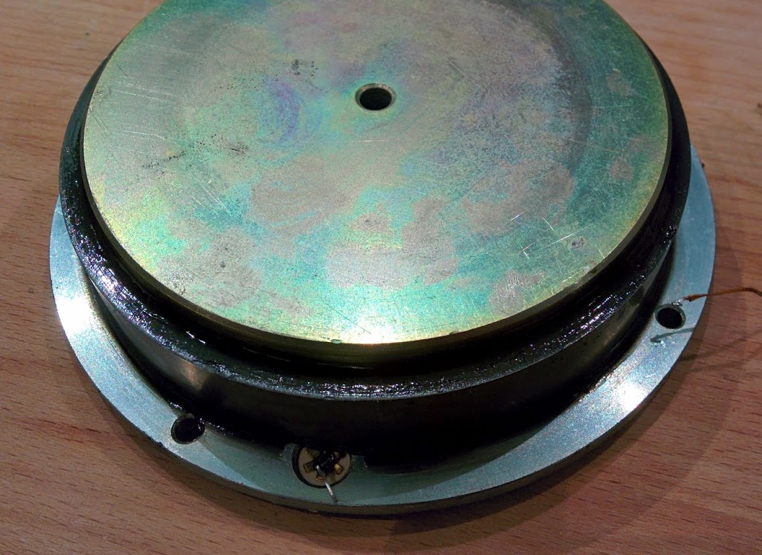

La principale cause de destruction de ce tweeter, c'est la chute fortuite !
Il faut en premier lieu éviter qu'il puisse rouler...
Lors d'une chute, la principale cause de panne, c'est la déchirure ou froissement du diaphragme dû au déplacement de la plaque de chant, du noyau ou de la ferrite qui vont modifier la géométrie de l'entrefer et forcer sur la bobine mobile.
La réparation d'un tweeter appartenant à patriceb a consisté à remettre en place les éléments déplacés pour rétablir la géométrie de l'entrefer. Il était impossible de démonter les éléments déplacés car l'aimant les fait tenir entre eux avec une force incroyable. Ne pas essayer de faire levier avec un tournevis au risque de briser la ferrite ou de déformer la plaque de champ. Nous avons procédé par tapotements successifs du tweeter sur un support stable pour contrer l'effet de la chute et ainsi repositionner les éléments déplacés. Nous nous y sommes repris plusieurs fois. Puis nous avons stabilisé l'ensemble avec l'application de 2 rubans de colle comme sur la photo.
    Le tweeter réparé de patriceb.
Pour les possesseurs de ces tweeters, il me semble pertinent de procéder à titre préventif à l'application de ces 2 rubans de colle car ils souffrent tous du même défaut de la colle d'origine qui a séché et est devenue cassante.
PS : Patriceb, peux-tu nous suggérer le type de colle qui va bien, stp ?
