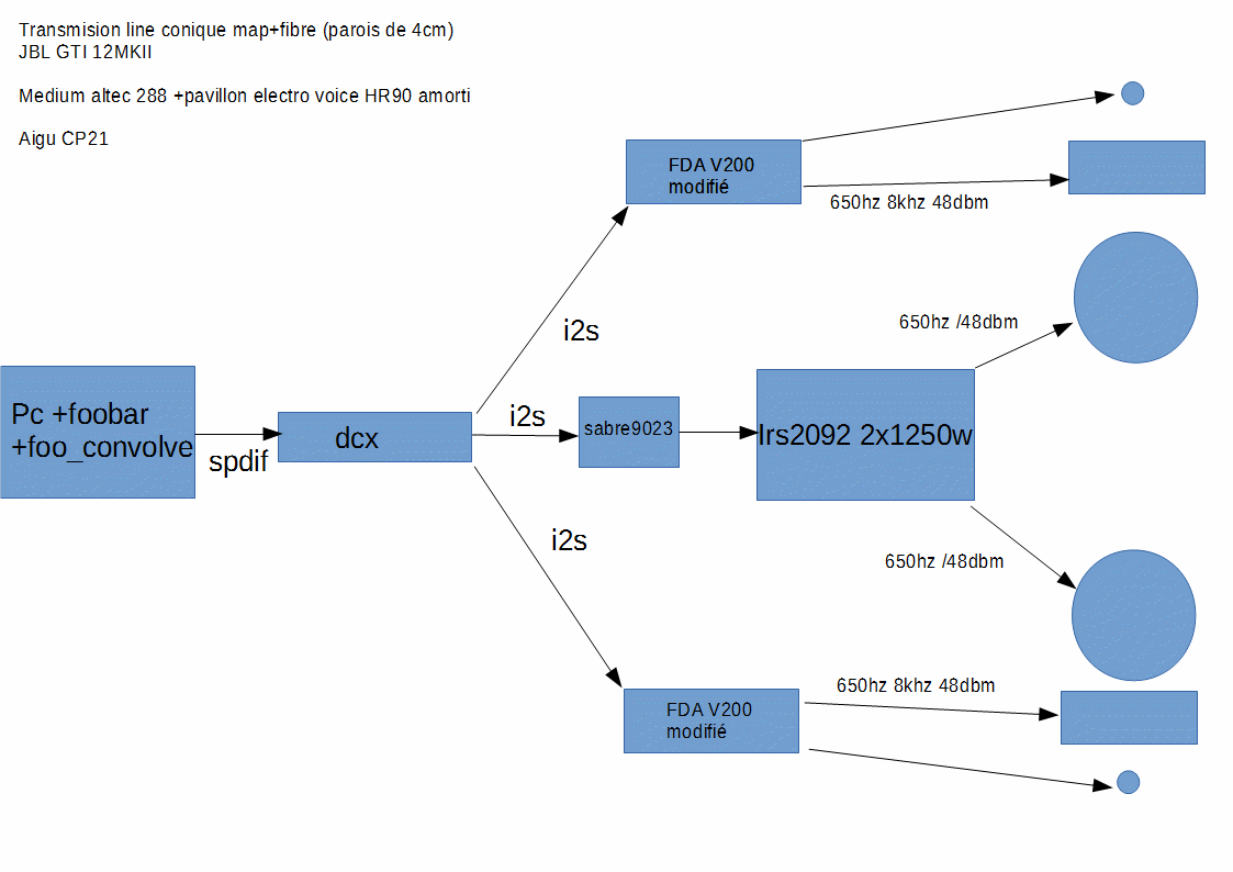

ci joint ma config en cours de finition.
le dcx s'avère particulièrement transparent et silencieux en i2s et sur batterie.
test en double aveugle effectué sur casque akg et audio-technica sortie casque du v200 (excellente qualité) . écoute à très faible niveau.
Entrée spdif direct v200 (sc8416.....) , casque
ou
Entrée spdif dcx, entrée i2s v200, casque
difficile de départager...
