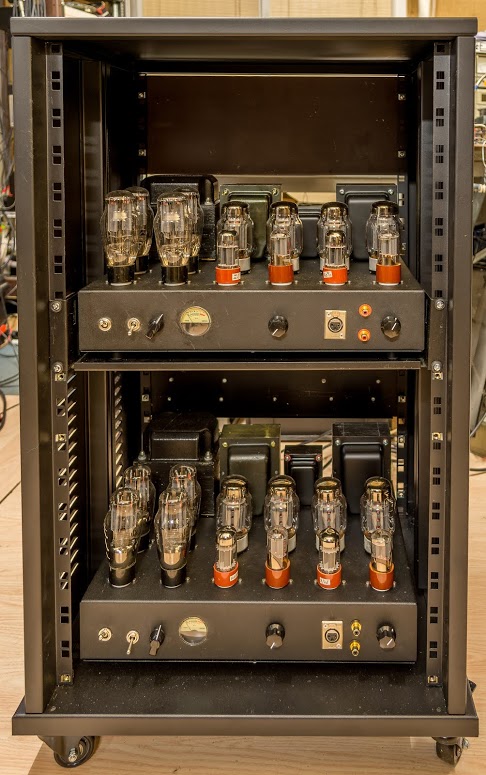

oui Tony, je sais mes choix sont inhabituels,
mon premier GM70 c’était un peut comme tu préfère,en tête un gros self commune 10H avec 3uF et aprés un self et un 50uFpar canal
http://claudiomas.monsite-orange.fr/page...2157d.html
mais ici le choix est différent pour un effet de compression dans le grave.
en plus c'est un petit ampli déjà fini pas une maquette en prototypage,
point.
je recherche un timbre particulier et la simulation je l'ai faite hier soir,
c’était pas un point de départ.je ne travail pas avec des logiciels.
maintenant se je veux du basse a faire trembler des caissons double 38
j'ai monté un PPP de KT88 base GEC qui fait l'affaire.
merci en tout cas pour les conseils, mais mes choix sont le fruits de multiples tests, le standard c'est trop simple et le rendu connu d'avance.
