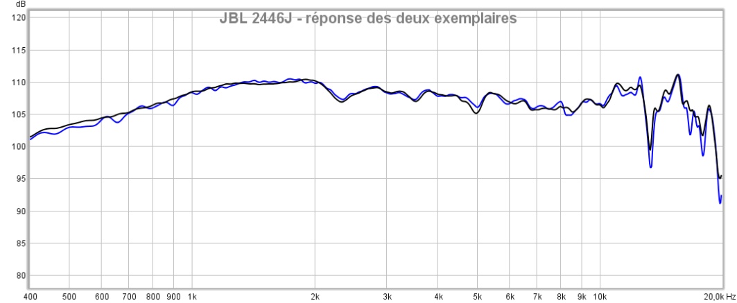

Nota : j'ai oublié de mentionner que les deux 2446J ne sont pas munies de leur grille de protection, ce qui explique peut-être les différences constatées en haut de bande.

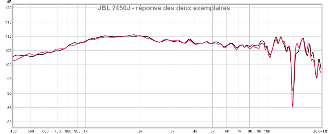

J'ai bien sûr voulu vérifier leur bon fonctionnement, et superposé les réponses de chaque paire :
Ceci m'a permis de constater leur parfait état de fonctionnement.

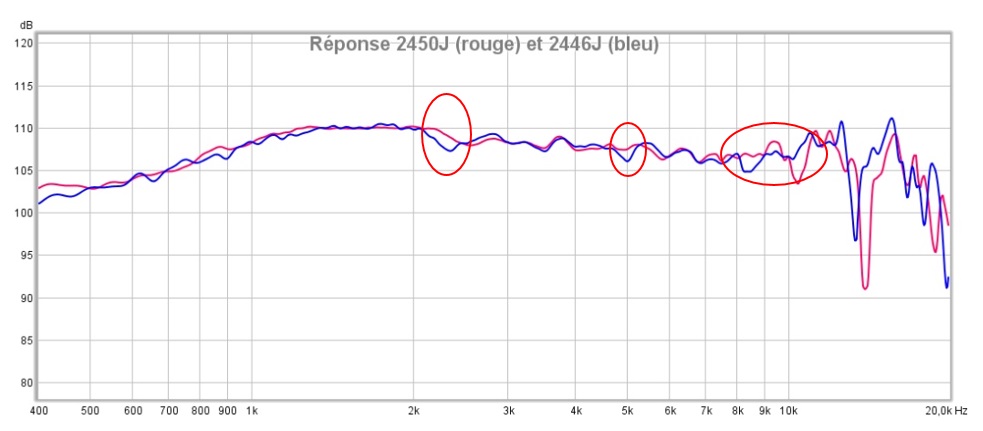

Superposons maintenant la réponse de l'une des 2446J avec celle de l'une des 2450J :
Des différences apparaissent, visibles aux emplacements cerclés de rouge. Les ondulations en bas de bande sont dues aux conditions de mesure (vent), et peuvent être écartées de l'analyse.
Il y a donc suspicion légitime de différences de membrane ?
A suivre...
