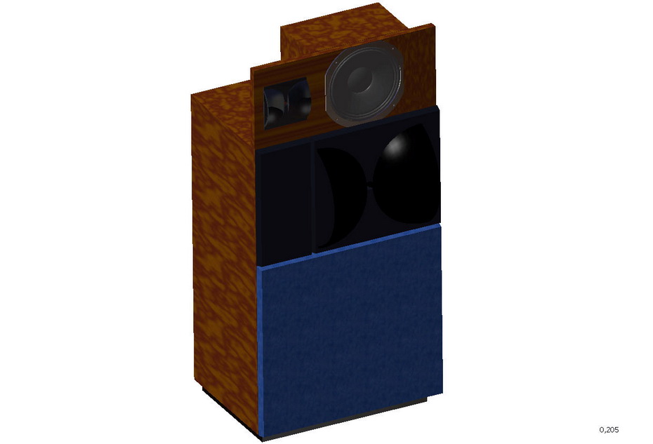

Bonjour Stéphane,
Tout d'abord félicitations pour l'évolution de votre système que je suis depuis un moment sur votre blog.
Je comprends votre envie d'évoluer vers un système à 4 voies. Moi même je suis en train de passer le cap en 3 voies dans un premier temps par l'ajout d'un HP JBL 2123H dans un coffret clos sur mes 4430 et ceci sans toucher à la configuration d'origine (c'est une condition sine qua none pour moi) je me souviens que vous aviez ajouté un 2405H à vos 4430 quand vous en possédiez, pour ma part je trouve que le manque d'aigu n'est pas leur principale défaut, mais plutôt que le 2235H monte trop haut. A ce propos j'adhère complétement au propos tenus plus haut sur l'équilibre du nombre d'octave à reproduire par HP.
Bon courage
Ci-joint une vue 3D de mon projet.
