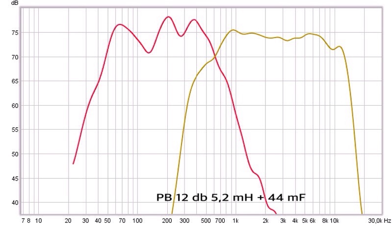

ces courbes sont faites a 70 cm des hp soit 30 cm de la facade de la VOT.
courbe rose en 12db :
