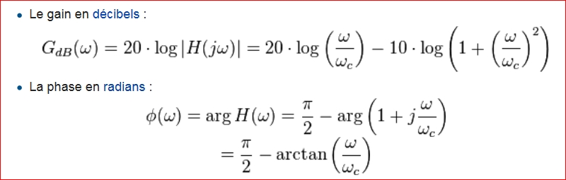

Dominique,
c'est une simple addition,
tu as l'impédance Z de ton HP sur ton pavillon,
tu calcules donc le gain de ton filtre, avec C* = 4 µF,
tu ajoutes ce gain du filtre passe haut d'ordre un à la réponse de ton HP (sans filtre, qui a une réponse en cloche chutant par bonheur de 6 db/oc) sur ton pavillon et tu obtiens exactement la réponse que tu mesures, qui est plate, et que tu appelles une égalistion.
Sur Excel, tu pourras même directement "simuler" en additionnant le Gain de ton PH au SPL de ton HP, tracer sa réponse en changeant la valeur du condo,
pour la phase c'est idem, voir ici par exemple :
https://fr.wikipedia.org/wiki/Filtre_passe-haut
*C peut même être mesuré en fonction de la fréquence f via Limp d'Arta, mais pour nos applications la variation de C n'a pas d'incidence.
A+
