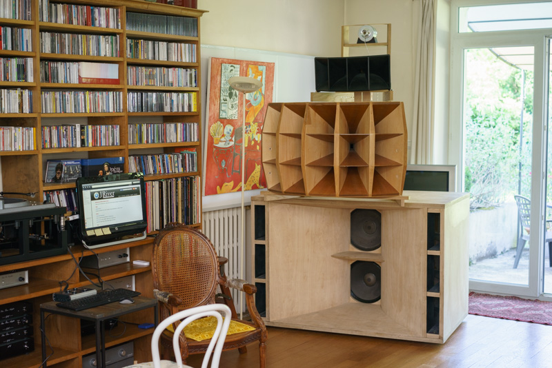

Gilles habite une jolie maison de ville. le séjour est dédié à la musique et la télé, remisée derrière une des grosses Onken, a bien du mal à trouver sa place… Les étagères sont pleines de disques, CD et vinyles, et… de matériel Kaneda. Ici, on ne compte plus à l’unité, mais au mètre. La photo montre le matériel en utilisation, mais il y en a autant sinon plus en attente dans une autre pièce. Je n’ai pas visité le grenier, mais j’ai compris qu’il recelait aussi quelques trésors.
Dison le tout de suite, les enceintes semblent énormes ! Ou bien la pièce est trop petite… Ce sont vraiment des monstres, et elles auraient probablement besoin d’une pièce plus grande pour s’exprimer totalement, mais l’ensemble est bougrement impressionnant. Je viens de rentrer à la maison et en entrant dans mon séjour, j’ai eu l’impression que mes enceintes étaient minuscules…
[Image: attachment.php?aid=11197]

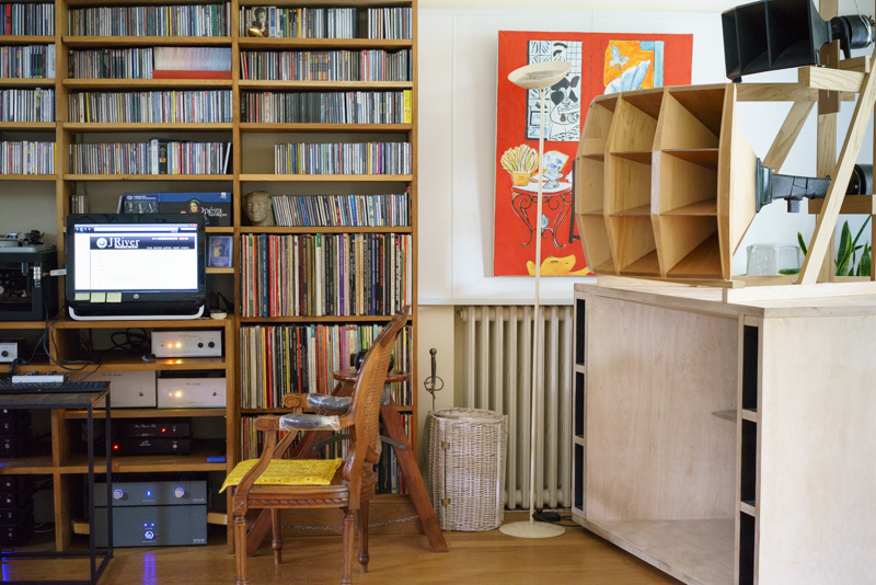

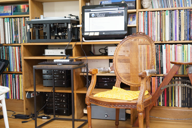

Le rack de matériel :
[Image: attachment.php?aid=11193]

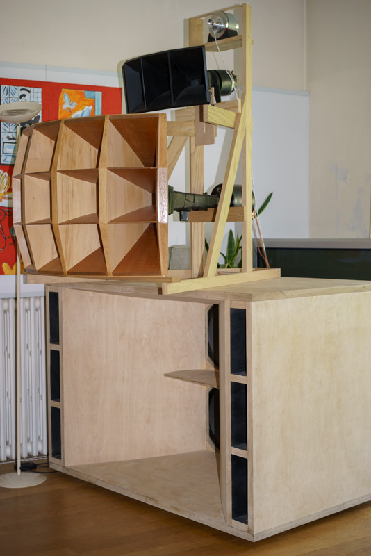

Gilles utilise depuis peu un nouveau filtre actif/passif Kaneda 4 voies, à pente théorique de 6 db. Quand je suis arrivé, le système était calé avec les membranes alignées, ce qui amenait le pavillon bas médium dans une position très avancée un peu disgracieuse :
[Image: attachment.php?aid=11195] [Image: attachment.php?aid=11194]

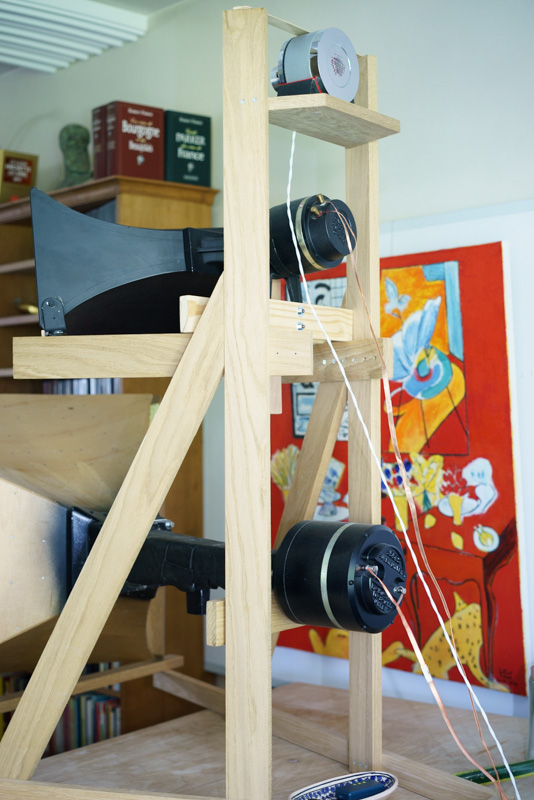

Les enceintes recalées (l'esthétique y a gagné aussi...) :
[Image: attachment.php?aid=11196]
