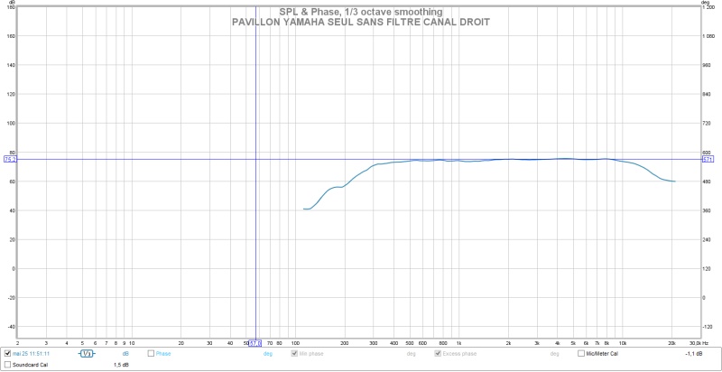

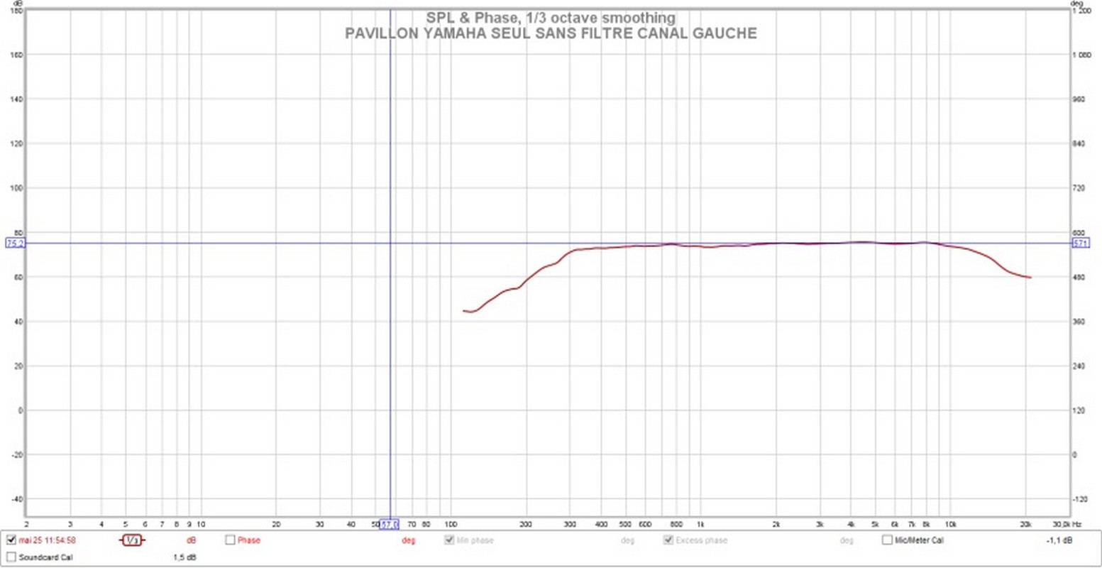

Slt Dominique T,
Je rebondis sur ta pertinence concernant l'utilisation de pavillon/compression sans filtrage, donc large bande et m'interroge de la faisabilité de la "chose".......
....... ci-joint la courbe du Yamaha , non filtrée, équipée de sa compression 18 Sound     [attachment=11174]     .
Ton avis d'expert sur la question?
Je rappelle que sur mon système actuel ce pavillon est filtré à 500 Hz/18 dB (filtre Altec 1631A) et le laisse monter naturellement...
Merci de ta coopération
