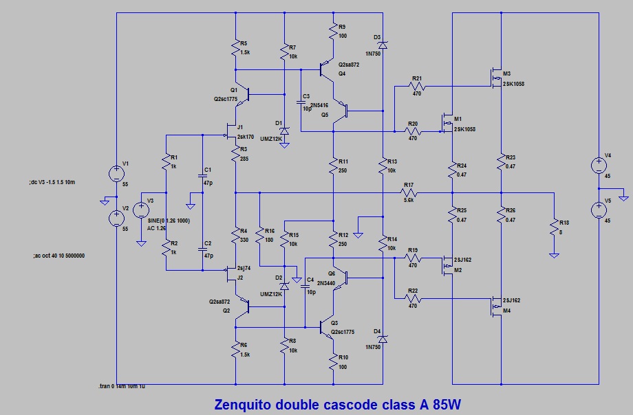

Un ampli à 1 seul étage et transistor, cela fonctionne bien pour de petites puissances.
Un ampli sans CR c'est bien, mais son facteur d'amortissement est souvent peu élevé avec des amplis à un seul étage (sortie en source de courant)
Les amplis que je simule sont avec 3 étages ayant tous une CR locale, le couplage est continu de l'entrée à la sortie, la boucle de CR générale est assez faible
Ces amplis sont bien pour des compression H rendement, mais pour du grave il faut des W, car le rendement des boomers est plus faible.
Etage avec tous une CR locale, boucle de CR générale assez faible, couplage continu afin d'éviter les capas chimiques.
Le Zen double cascodes présente une bande passante en boucle ouverte supérieure à 50Khz et un temps de montée encore respectable.
A Melaudia c'est le Monstre, Kaneda, et un ampli a triode qui mon semblé le plus transparent et clair.
Etage d'entrée cousin du Monstre Hiraga.
Ce sont des tests
