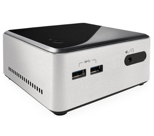

Le NUC est vendu nu, avec différents type de processeurs et boîtiers. J'ai choisi celui ci :
    Intel BOXD54250WYKH2 Haswell NUC
