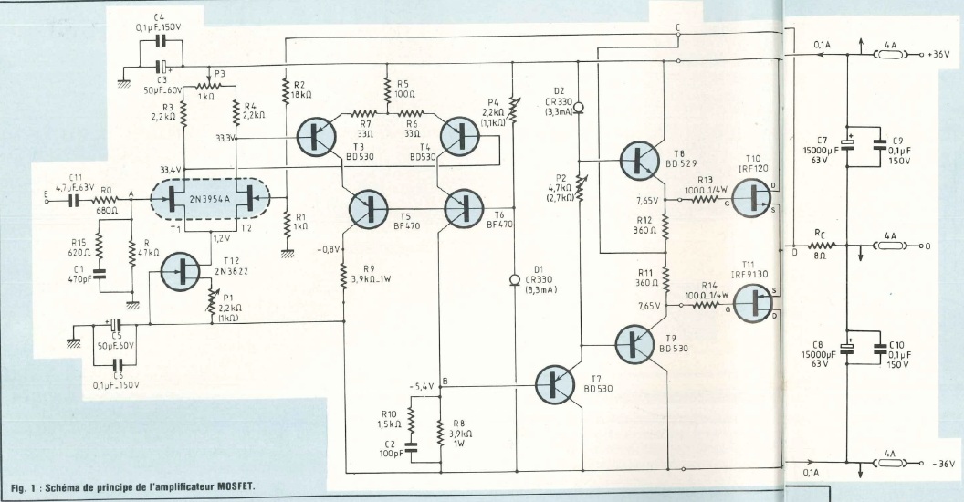

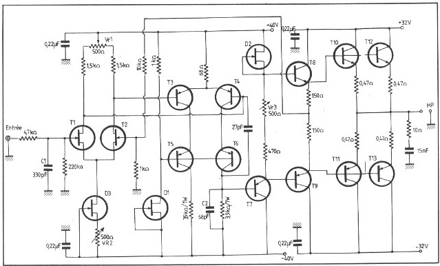

C'est bien le F5 qui retient mon attention avec des schémas type "Kaneda"
Voici 2 cousins très proche de modèles Kaneda:
-Ampli revue LED d'Octobre 1986
-Ampli Johanet revue de l'audiophile
1 différentiel avec source de courant à JFet à l'entrée, couplé en continu sur un autre différentiel à jonction PNP.
un étage casode PNP jonction polarisé par résistance et source de courant.
le cascode attaque un driver chargé par résistance et source de courant évitant l'emploi d'un chimique bouclant le signal dynamique sur le point milieu de la première paire complémentaire de puissance.
Sortie jonction ou MOS FET.
Dommage que l'on ne trouve pas de kits Kaneda en France et quel modèle Kaneda choisir, ils sont nombreux.
