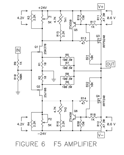

Effectivement il se trouve le First Watt 5 ayant un schéma faisant penser aux schémas de J-M Plantefève sans condensateurs de liaison dans la boucle de contre réaction, avec limitation de courant des Mos Fet finaux à tester.
Les amplis Hiraga, Kaneda PPSE 80Watts, First Watt 5, n'ont pas de condensateurs chimique de liaison dans leur boucle de contre réaction.
Ce ne sera pas forcément celui qui donnera les meilleurs mesures le mieux pour les oreilles!
Il faut essayer
-F5
