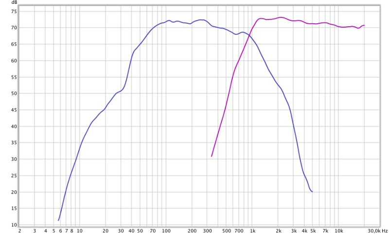

Juste pour le fun et de façon plus sérieuse pour valider que je puisse aussi travailler mon nouveau filtre via le Kanéda 209, voici les mesures du 414 (15cm hors phase) et de la TD-2001 (10cm en phase) via le dit ampli:
