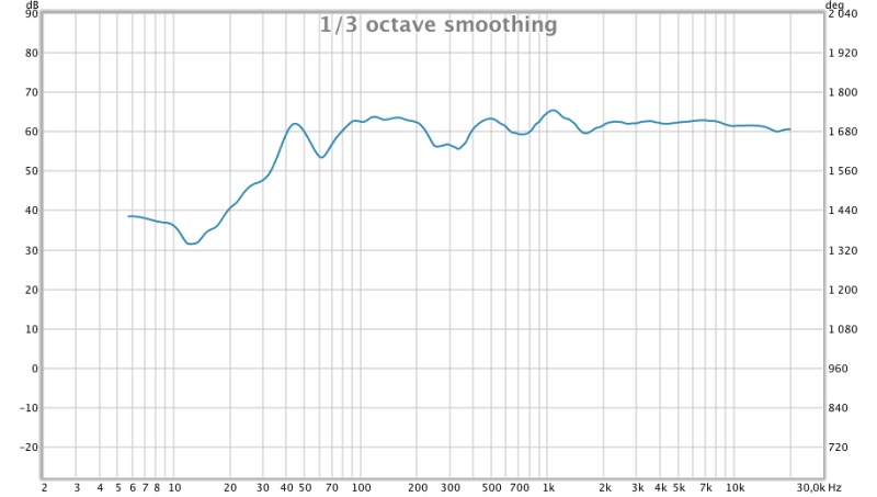

Je crois que ça a bien de l'allure. Le trou vers 700Hz est passé de -5dB à -2dB. Cool!
Mesure de l'ensemble à 1m dans l'axe en phase électrique:

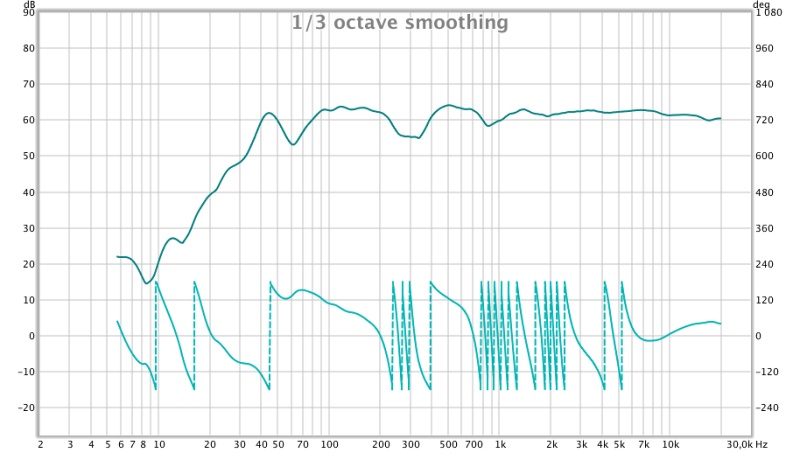

Ici en opposition de phase électrique. C'est encore plus lisse dans le secteur de 1kHz:
