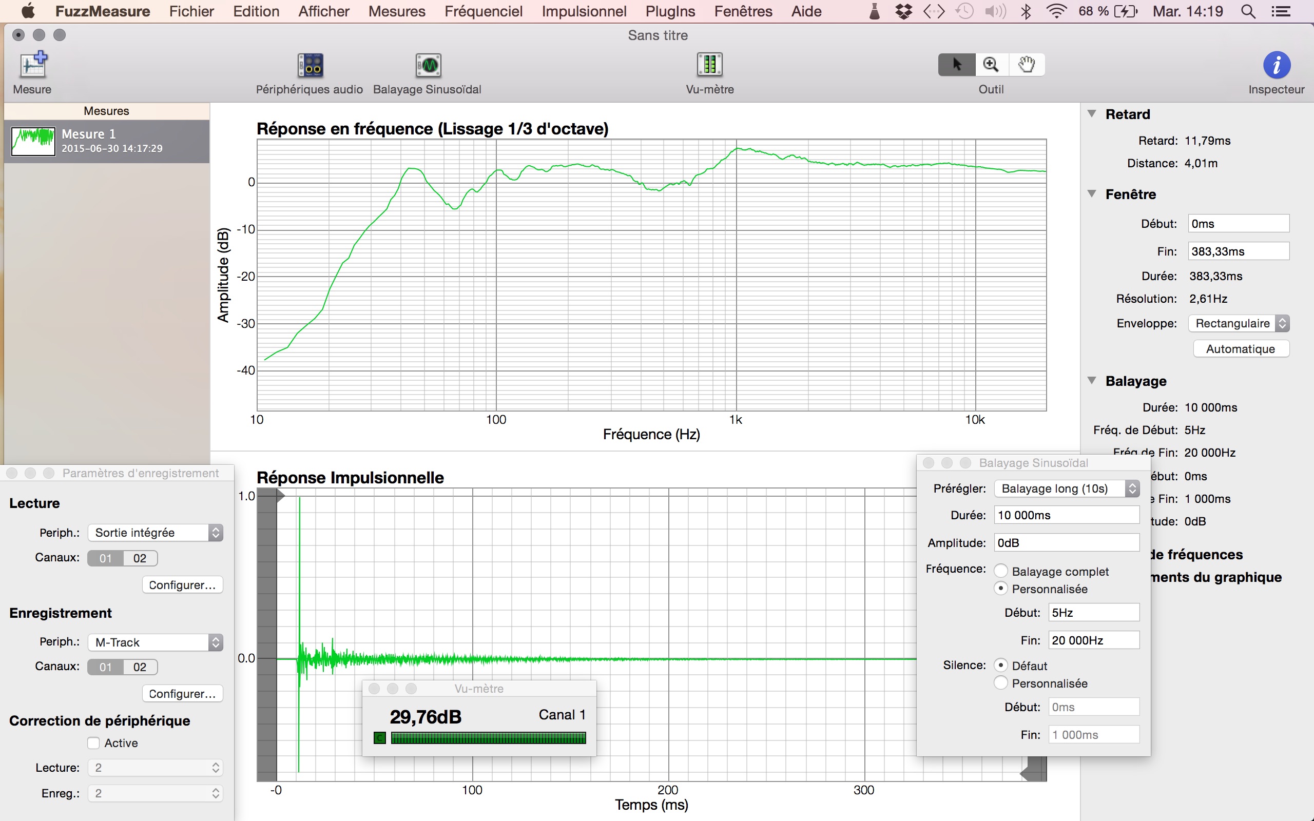

Juste pour le fun, je viens de mesurer la réponse de la petite Onken de ma position d'écoute. Le filtre était celui de Jimbee sur la TD-2001 et le GPA 414-8B était toujours avec son -6dB/oct. Donc, aucune atténuation sur la compression.
Voici:
