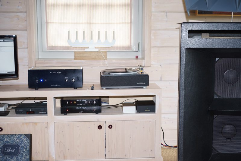

J'ai continué mes essais en comparant de nombreuses configurations, avec deux platines (et deux bras) différents :
Kenwood KD-8030 et Lenco L-70
Deux cellules différentes : DL-103 et DL-103R
Deux préamplis différents : I-Phono (Je confirme, un excellent rapport qualité prix...). et Kaneda 218. A noter que l'usage du Kaneda impose l'installation des transistors SK117 dans le porte cellule.
J'ai eu des problèmes de bruit de fond, inexpliqués. Pour les supprimer, avec le i-phono, il ne faut pas connecter la masse de la platine au préampli. avec le Kaneda, c'est l'inverse. Comprenne qui peut...
C'est la Lenco qui donne la meilleure écoute. Je pense que ça vient du bras.
J'ai l'impression que le Kaneda est vraiment optimisé pour la DL-103. La DL-103R lui convient moins bien. Pourquoi ?
Le i-Phono semble plus pêchu que le Kaneda, mais moins subtil. Il me faudra écouter plus longtemps pour me forger une opinion.
Edit: Après réėcoute, le manque de pêche était sans doute lié à l'association avec la DL-103R, car dans la configuration actuelle, cette impression a complètement disparue...
Les photos montrent la configuration sur laquelle je vais rester pour affiner mes écoutes :
