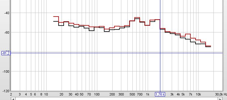

Je viens de mesurer en alternatif aux bornes des deux gros condensateurs. Je trouve environ 45 mV.
En continu, je trouve 50,2 volts. Le plan semble indiquer 60 Volts, mais il y a aussi 50 marqué en dessous...
Je confirme que le bruit direct rayonné par le transformateur correspond bien au bruit qu'on entend dans les enceintes. Je vais essayer de le démonter aujourd'hui pour isoler le transfo mécaniquement.
J'avance... je viens de faire une mesure en posant mon micro sur le transfo. Je rappelle que le bruit est cyclique, genre 10 secondes bruit moyen, 10 secondes bruit fort.
En fait, il est centre sur 600 Hz. C'est pour cela qu'on l'entend autant dans les Pavillons.
