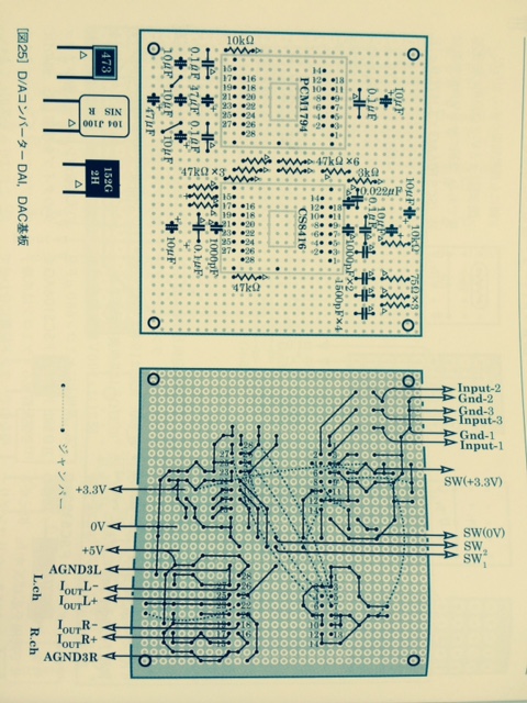

Dominique,
C'est ce que j'évoquais dans le message 631, en 2ème point à vérifier, une éventuelle coupure de la liaison de masse.
Si c'est ça c'est facile à réparer.
Voici le schéma d'implantation et les connexions réalisées sous la plaque ainsi que leurs annotations.
