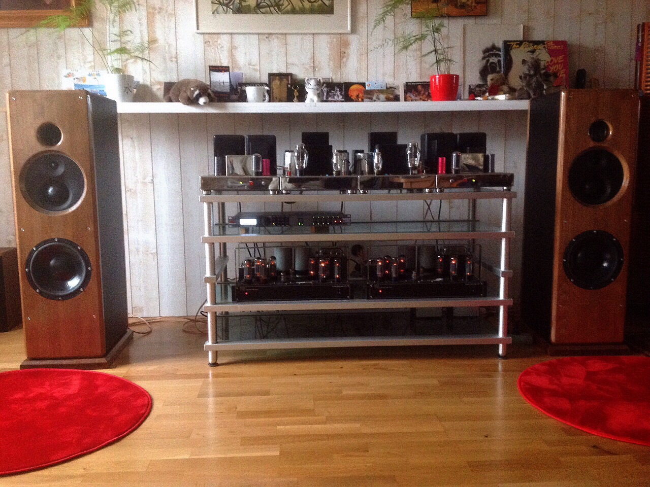

Apres avoir ecouté mes GBL avec le Manley VTL 225 avec grand bonheur, je me suis decidé a passer en bi -amp avec pour le bas le Manley VTL 225 et pour le haut mes 300B, filtre actif DBX Drive rack 260.
apres quelque tatonnements, un equilibre a été trouvé, coupure 800 hz 18db quasi optimal JMLC.
L'ecoute est tres definie pour le haut, tres decortiquée avec beaucoup d'aeration.
j'ai eu du mal en revanche a bien futionner le bas avec le reste du spectre sonore, une fois obtenu, c'est vraiment tres tres bien, un grave d'une ampleur incroyable. aucun manque dans le bas.
curieusement j'ai une meilleur definition dans le medium aigu, mais je trouve tout de meme que j'ai moins de musicalité que en full passif qu'avec les Manley.
la bi-amp pour ces enceintes permet de faire evoluer l'optimisation au gres des electroniques Cool
