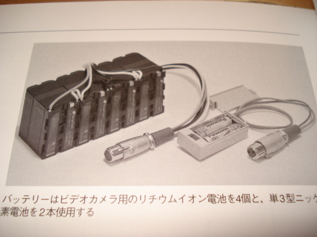

Voici la suite des photos demandées, concernant maintenant les connexions par batteries pour le N°209:

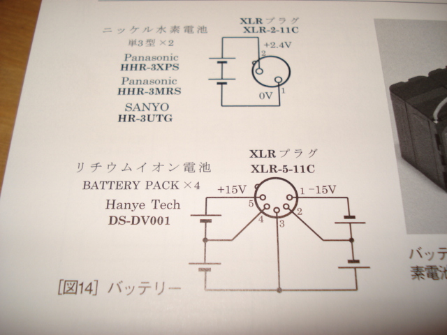

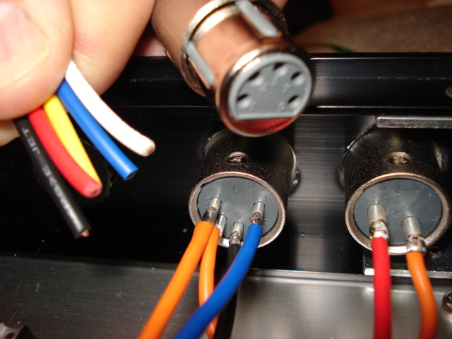

Le code couleur des connexions sur les modèles en ma possession est le suivant:
1 Bleu -15V
2 Blanc -7,2V
3 Noir 0V
4 Jaune +7,2V
5 Rouge +15V
Il est impératif de vérifier que c'est bien ce même code qui a été utilisé avant tout connexion des batteries à l'appareil.

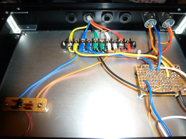

Attention: il faut également noter que les connexions déjà câblées entre le boitier de commande et le boitier amplificateur ne reprennent pas les mêmes couleurs que celles ci-dessus.
Je dois avouer mon ignorance sur la raison de la présence de 5 fils sur le câble reliant les batteries principales au boitiers de contrôle en photo ci dessus.
En effet, on voit nettement sur la photo (et en vrai aussi) que les fils des bornes 2 et 4 (blanc et jaune) ne sont reliés à rien à l'intérieur du boitier. La raison est peut-être encore une fois la réutilisation d'un schéma de boitier pré-existant pour un autre appareil et dans lequel ces fils avaient leur utilité? Edit: ces fils servent à la recharge des batteries.
Il faut aussi noter que le rouge passe à l'orange (double). Décidément, ces Japonais ! Smile
Blague à part, en fait, le 2ème fil orange permet de faire du 17,4 Volt, avec la réunion du 15 Volt et du 2,4Volt des autres batteries.
