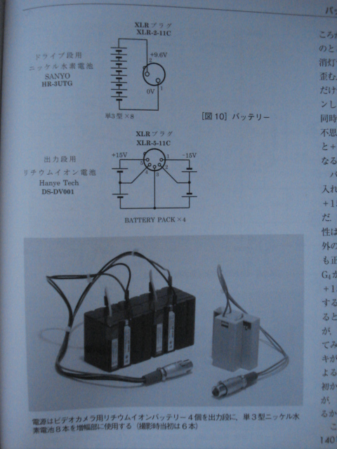

Pour répondre à certaines demandes, voici la photo des batteries de l'alimentation d'un ampli N°222 ou N°228 (2x15 Volt plus 1x24 Volt).
Pour les N°209 en 15 Volts (en fait 2x15 Volt plus 1x18 Volt), le principe est le même, si ce n'est les tensions, et donc le nombre de batteries de 1,2 Volt dans le boitier gris , sont différents.
Pour les N°209 en 7,2 Volt, il n'y a que deux batteries noires (message n°1).
