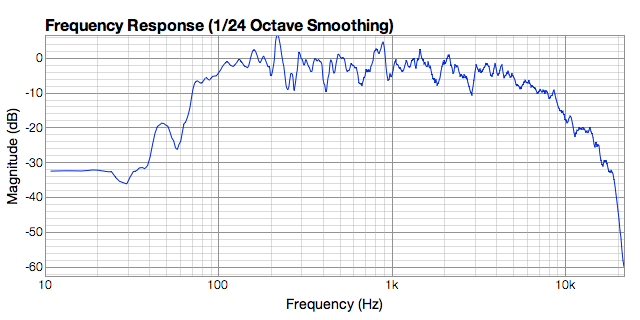

J'ai installé les TAD TD-2001 dans mon système ce matin. J'ai réalisé quelques mesures et ai pu prendre le temps de les écouter un peu plus ce soir.
Première mesure en champ proche: filtre Chebychev, raccord à -6 dB, pente de 12dB/octave, fc = 800Hz, atténuation de 13 dB, pavillon Emilar EH-800:
J'avoue être désagréablement surpris de la chute rapide dans l'aigu. Je m'attendais à beaucoup mieux... Certes, il faudra que j'optimise le pavillon et que j'améliore le filtre, mais quand même...
