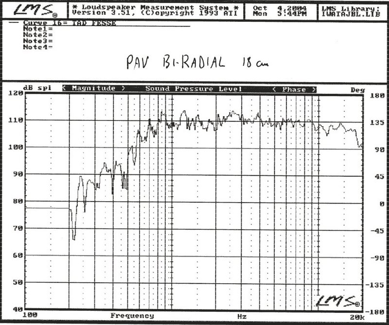

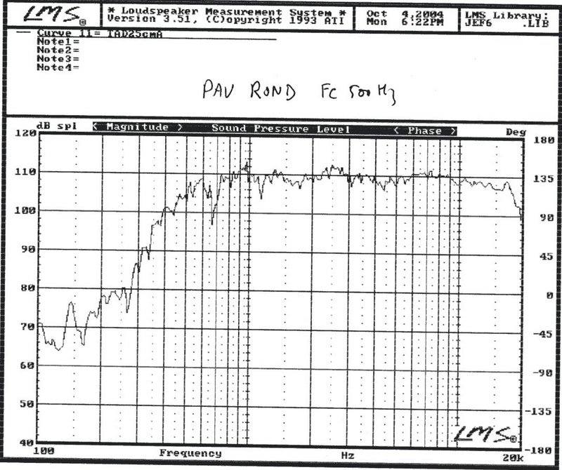

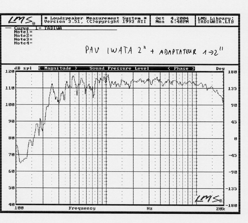

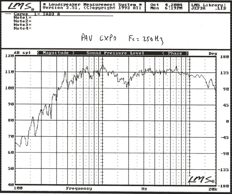

J'ai retrouvé des mesures du TAD 2001 dans différents pavillons avec présence ou absence de creux.
