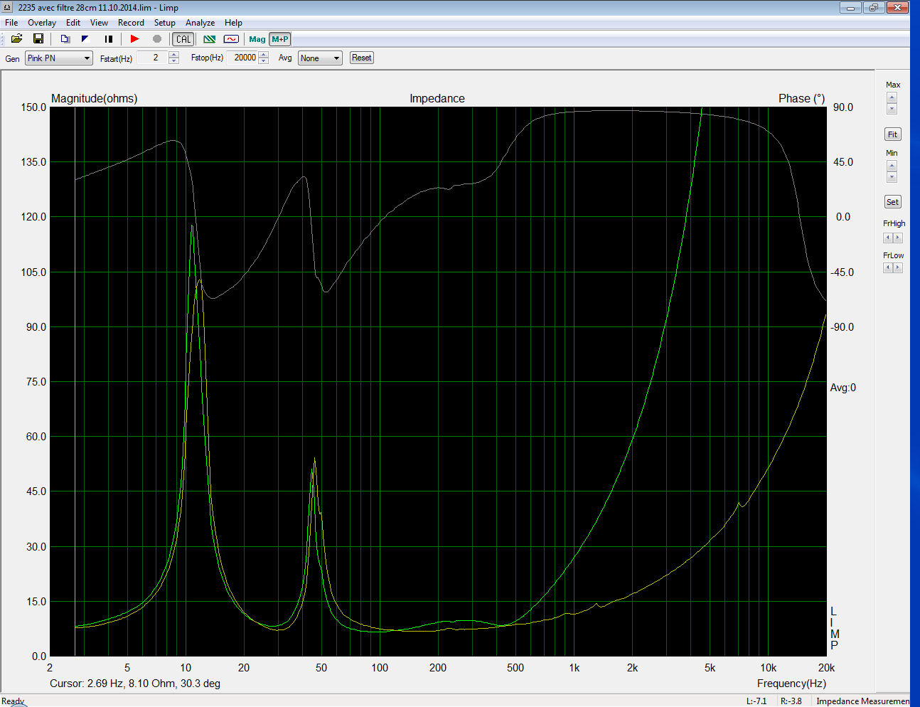

Voila deja des relevés indépendance,,,, donc avec et sans filtres avec events a 28cm,,,,, curieusement avec le filtre il y a une bosse vers 250hz ,,,,, étonnant non ?
J'ai mis une resistance serie de 10ohms pour les mesures, est-ce important ?
