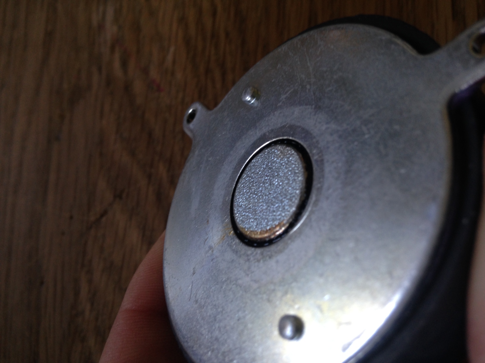

Je fais des essais avec un Visaton TL16H, tweeter allemand au prix relativement juste. J'ai écouté pas mal de tweeters des plus réputés au piezo plastique.
Notez que personnellement j'appelle "aigu" ce qui se situe entre 4-8kHz, l'extrême aigu au delà. Ma limite d'audibilité est vers 16kHz.
Proche de ma limite d'audibilité il n'est difficile de ressentir une augmentation de volume de 1dB, je parle de notion plus vague de ressenti ou d'impression. J'ai et je pense que plusieurs d'entre-nous avons une notion binaire quand à l'extrême-aigu.
Ensuite mon système 2 voies couvre 40-10kHz, l'adjonction d'un "super tweeter" peut s'avérer utile lorsque l'on écoute une source à haute performance.
J'ai donc besoin un tweeter qui couvre la bande des 10-16kHz. Je suis donc proche de ma limite d'audibilité et aussi au limites de mesures de mon système car j'utilise un micro de mesure 1/2" pour son faible bruit et sa grande sensibilité mais qui est tout juste capable de mesurer 20kHz (à -1,4dB).
J'ai du donc faire appel à une école pour mesurer mes exemplaires de TL16H, la linéarité est exemplaire de 5 à 25kHz.
J'ai choisi ce "super tweeter" pour son prix et sa petite membrane et par curiosité. En effet la bobine mobile fait un ridicule 16mm de diamètre. Elle est formée de 2 couches de fil de cuivre de 0,2mm environ. Ou de fil aluminium cuivré.
La bobine baigne dans un liquide huileux qui tient tout seul dans l'entre-fer et son support en polyamide est rapporté (collé) à la membrane.
Une ogive fait office de pièce de mise en phase.
Notez qu'entre un Botswick tweeter http://www.soundup.ru/index.php?option=c...&Itemid=18 et ce modèle les ressemblances sont assez flagrantes. On est je pense dans la lignée des tweeters Western Electric 597a, Goto SG17 ou Onken Os5000, la filiation est évidente.
Le moteur est bien emballé un peu comme un ET703 ou seul un démontage révèle la vraie taille de l'aimant.
On trouve un capot en alu injecté à l'arrière et à l'avant c'est le pavillon tourné dans la masse qui fait office de capot avant.
Voilà pour l'instant ce visaton sans réputation fait son travail, il ne crachote pas trop, et il améliore mon écoute sans être désagréable. Pour 150€ c'est sympa.
