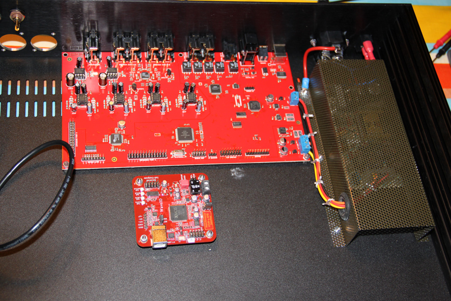

Je suis en train de câbler un deuxième appareil.

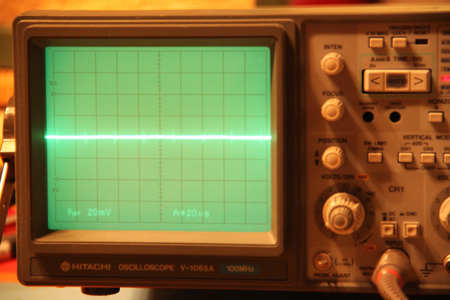

Pour l'instant, seule la carte Najda est alimentée, et elle n'est reliée à rien :
Dans ces conditions, la visu donne ça :
Bruit de fond et ronflette sont quasiment à zéro (idem qu'appareil éteint), et on voit, mais à peine, le train d'ondes à 37 kHz. L'échelle est de 20 mV par cm, j'ai à peu près 20 mV càc.
Ce serait alors le branchement de la WaveIo ou de sa masse qui amènerait le problème que je rencontre sur l'appareil terminé ?
Vos avis ?
Je verrai ça sous 48 heures, quand j'aurai fini de câbler.
