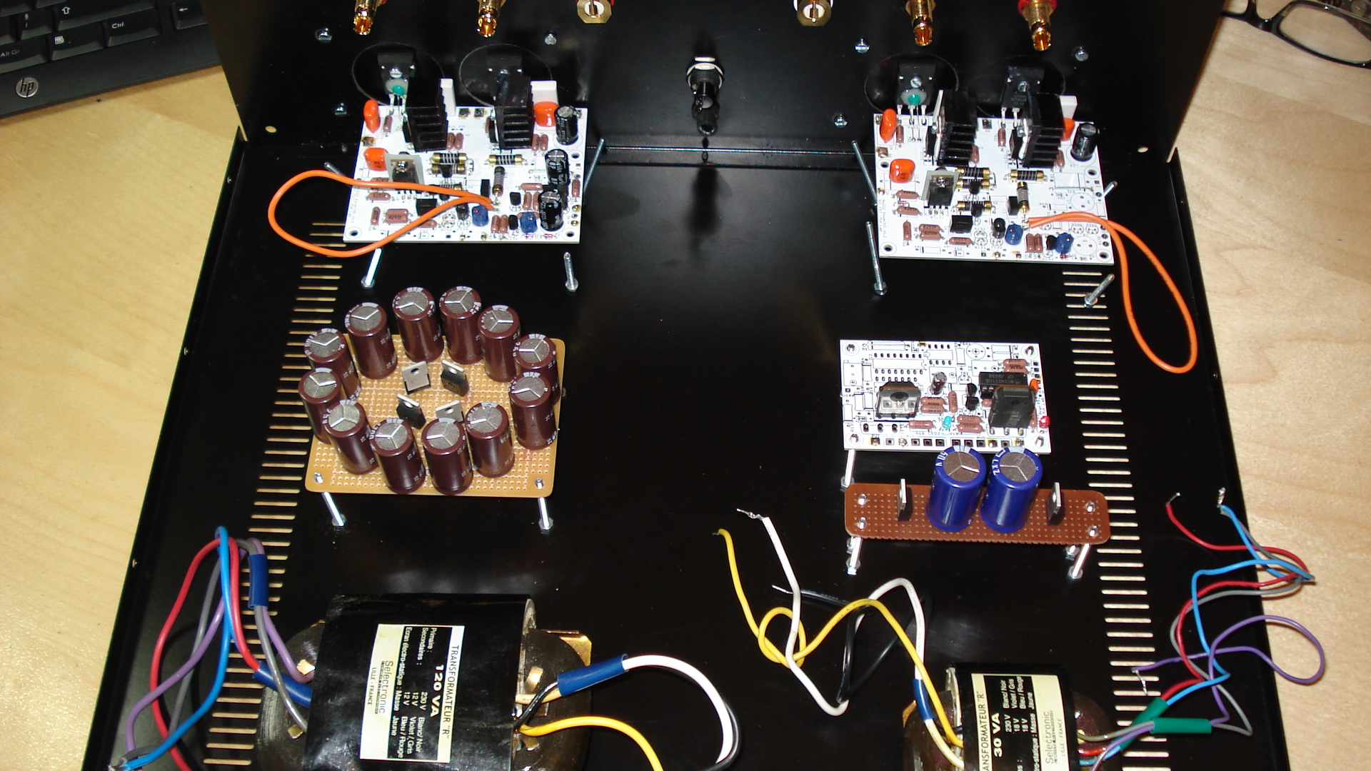

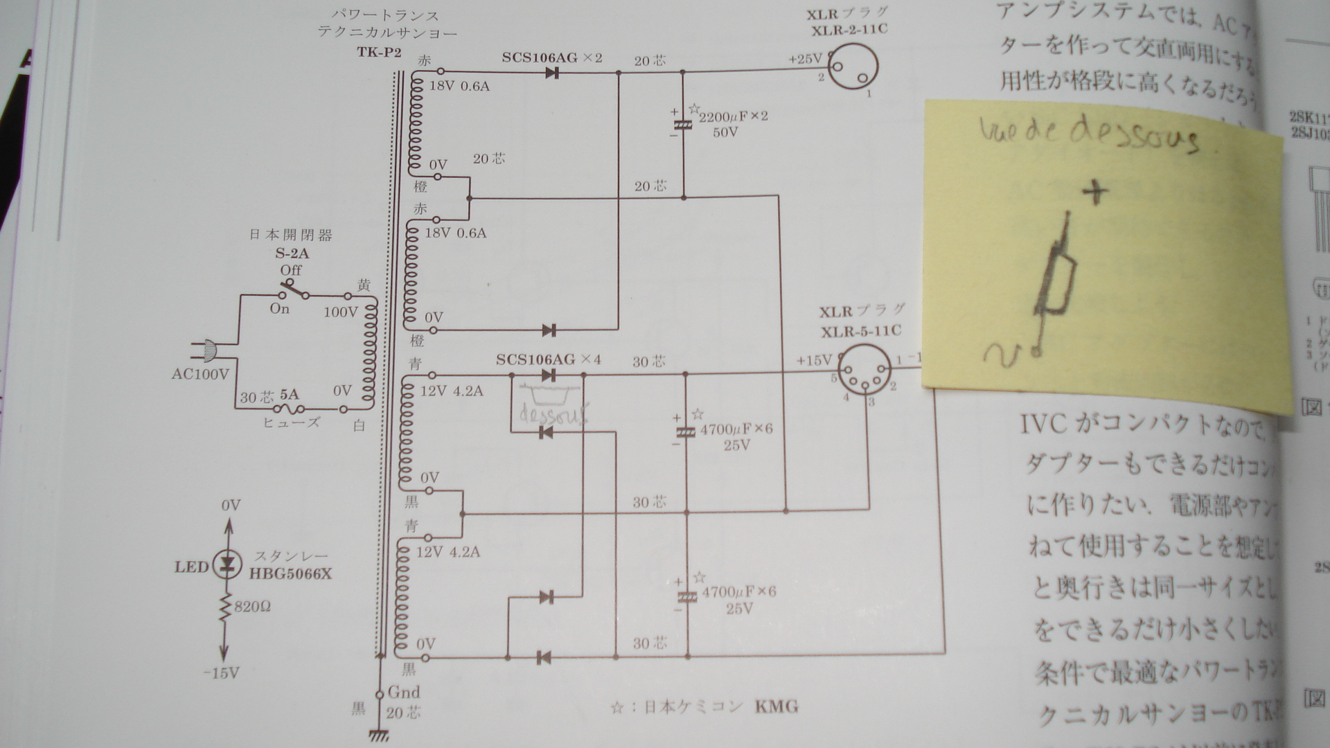

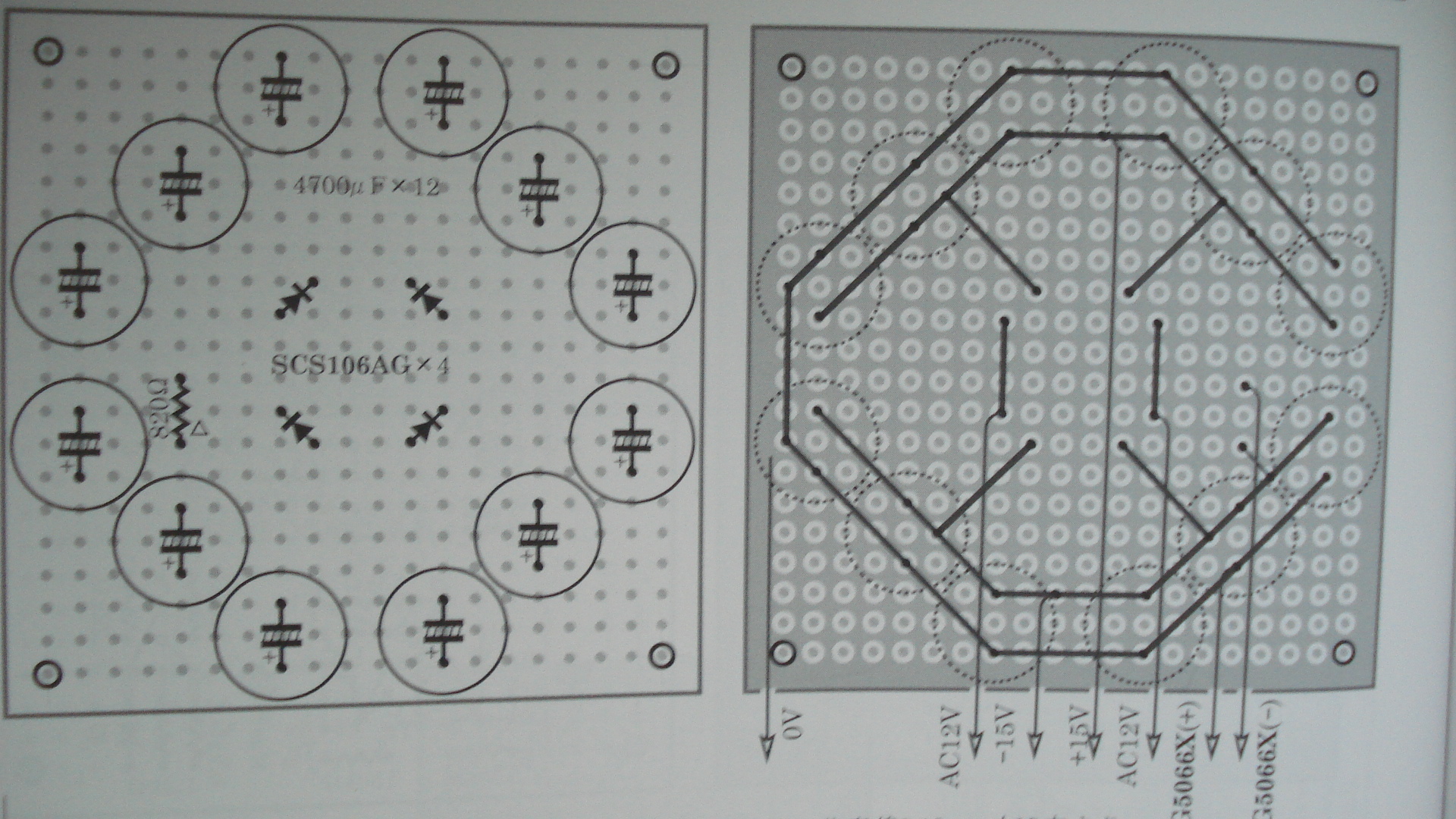

Voici le schéma d'alimentation, son plan de cablâge, le circuit de protection, ainsi qu'une photo du deuxième n°222 que je suis en train de fabriquer.
Les plaquettes blanches (circuit protection et cartes amplificatrices) ne sont pas des Sunhayato. Par contre, elles sont approuvées par Kaneda, il me l'a confirmé lui même.
Elles sont fabriquées par un ingénieur qui travaille avec lui depuis longtemps et que j'ai également rencontré. Il s'appelle Masami Hagio. C'est un produit fini et ça facilite tout de même le travail.
Excepté le châssis, les visses et les transfos (strictement du même type que les Teksanyo) que j'ai achetés en France, absoluement tout est approuvé par Kaneda. J'ai poussé le vice jusqu'à acheter le câbles utilisé exclusivement par Kaneda. C'est du Daiei JE0508021 de 0,75mm. Kaneda s'en sert partout, y compris pour les liaisons ampli/haut-parleur.
J'espère les 1ères écoutes ce weekend.
