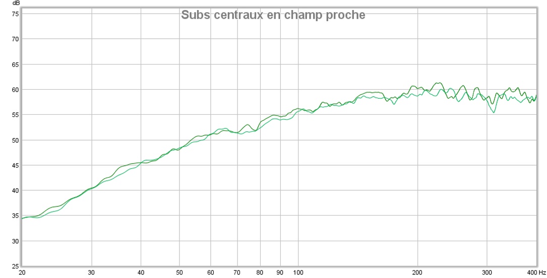

Dans mon cas, voici la réponse de l'extrême-grave mesurée en champ proche (micro à un centimètre de la membrane) :
Ces HP seront coupés à 100Hz, aucune correction ne s'avère nécessaire.

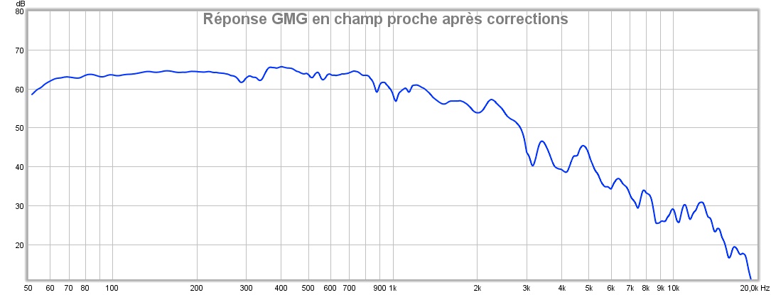

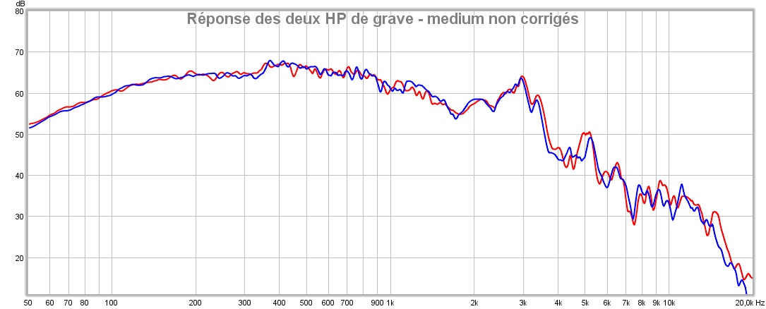

Pour le grave-medium, les choses sont différentes. Voici la réponse en champ proche :

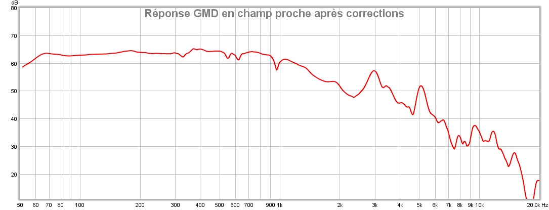

Je n'ai pas jugé nécessaire de raboter l'accident situé vers 3000Hz, assez loin de la coupure, prévue à 732Hz. J'ai par contre corrigé les accidents visibles vers 400Hz, et "aplati" la réponse. Ce qui donne, pour chacune des voies :
Cette correction a nécessité l'emploi de 3 filtres.

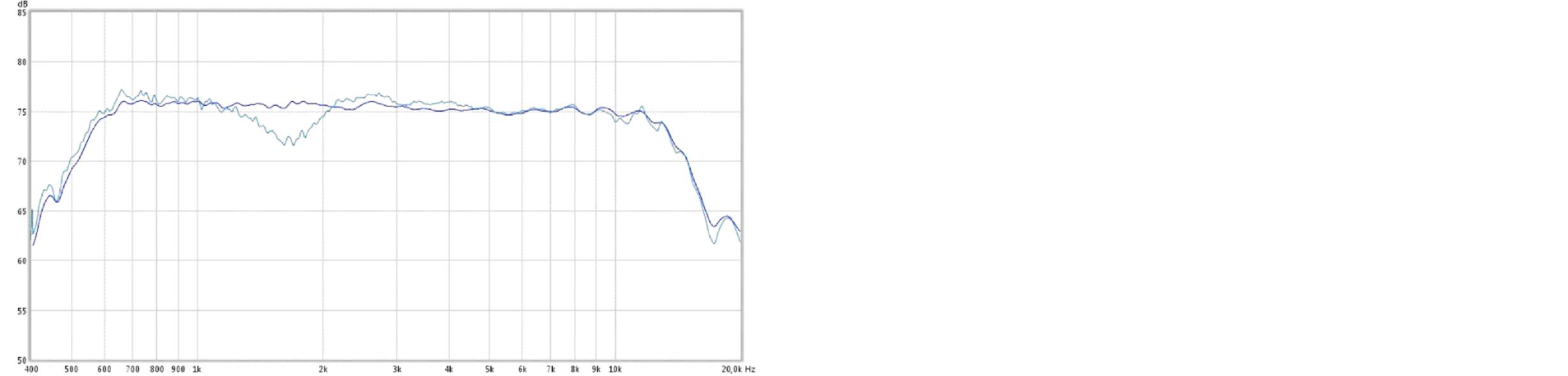

Concernant la TD2001 chargée par un pavillon Le Dauphin, la seule correction à ce stade a été le comblement de son creux congénital. Un seul filtre a suffi : +5,6dB à 1620Hz, largeur 0,55 octave, une paille. Je n'ai pas conservé de mesure avant/après, mais j'ai retrouvé les mesures réalisées voici une paire d'années sur les TD2001 chargées par un pavillon PH-3220 :
Ca n'est pas la peine de s'en priver ! C'est d'ailleurs une constante : des accidents de réponse s'accompagnent généralement d'un accident de phase. Corriger la réponse permet systématiquement de réduire l'accidentologie de la courbe de phase. C'est fromage et dessert, et c'est gratuit.

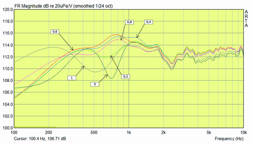

Voici quelque temps, j'avais réalisé, et publié ici, les mesures du tandem TD2001 + Le Dauphin. Je les mets en pièce jointe également. J'en avais conclu que je le couperai au-dessus de 700Hz, même si certains s'autorisent des fonctionnements jusque 600 voire 500Hz. Peut-être dans un deuxième temps tenterai-je un 650, mais le jeu vaut-il la chandelle ? Je suis preneur de plus amples informations sur le sujet.

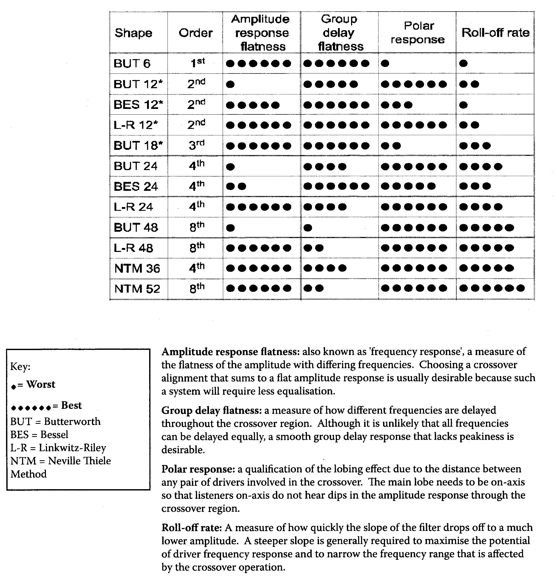

Pour le choix de l'univers de filtrage, j'ai regardé le document de BSS sur les qualités comparées des différents types de filtre :
Bien entendu, BSS cherche à "vendre" son NTM36. J'en ai surtout conclu que j'allais essayer le NTM36, le LR24 et le classique BW18, et me livrer ensuite à des écoutes comparatives.

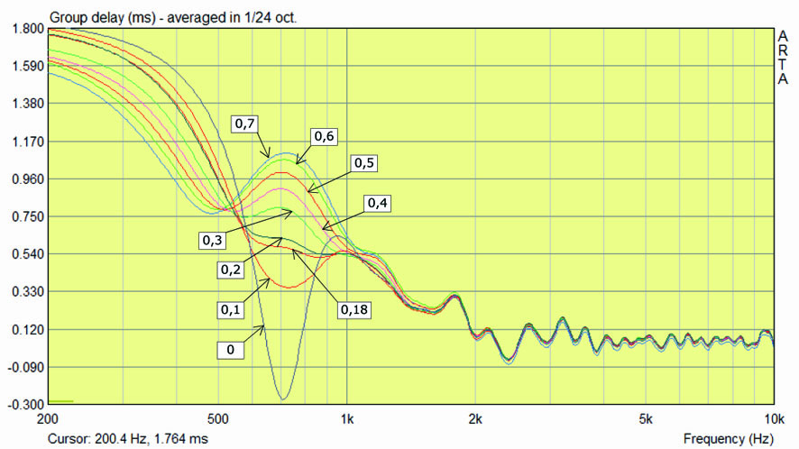

A la date d'aujourd'hui j'ai à peu près finalisé mon preset en LR24, et optimisé le réglage avec un délai de 1,1ms, soit 38cm environ, ce qui correspond à très peu de choses près au décalage physique entre les plans verticaux des bobines mobiles des HP concernés.
Pour réaliser cet alignement, j'ai utilisé la méthode classique, ça prend quelques minutes là encore. Les personnes intéressées se reporteront aux nombreux échanges sur ce même fil, et aux tutoriels rédigés par certains membres.
A ce stade des réglages, on peut se contenter d'une égalisation de niveau entre HP relativement peu précise, elle ne compromet pas le choix d'alignement qui sera fait.
Une méthode rapide d'alignement consiste à avancer délibérément le grave par rapport à l'aigu, et à observer la réponse impulsionnelle. On voit distinctement le démarrage du grave en avance, voir le pdf joint intitulé "grave en avance". Il suffit alors de mesurer directement le décalage entre le démarrage du grave et le pic de l'aigu, à l'aide du marqueur et du curseur (on peut agrandir l'échelle pour faciliter cette lecture), et d'appliquer la correction de delay correspondante. On tombe en général très près de l'optimum, et on peut alors affiner par pas de 0,05 ms avant d'arrêter le réglage définitif.
Ci-dessous, une illustration de ce type d'approche, utilisée sur cet exemple pour un dégrossissage, mais la démarche est la même pour un affinage.
Si on veut être sûr, l'examen du CSD confirmera le résultat obtenu.

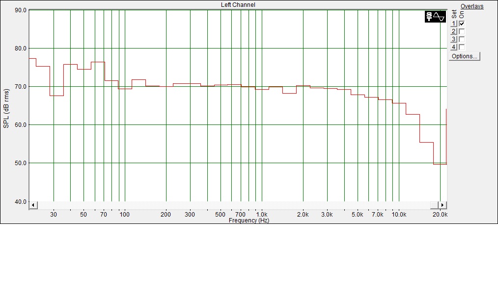

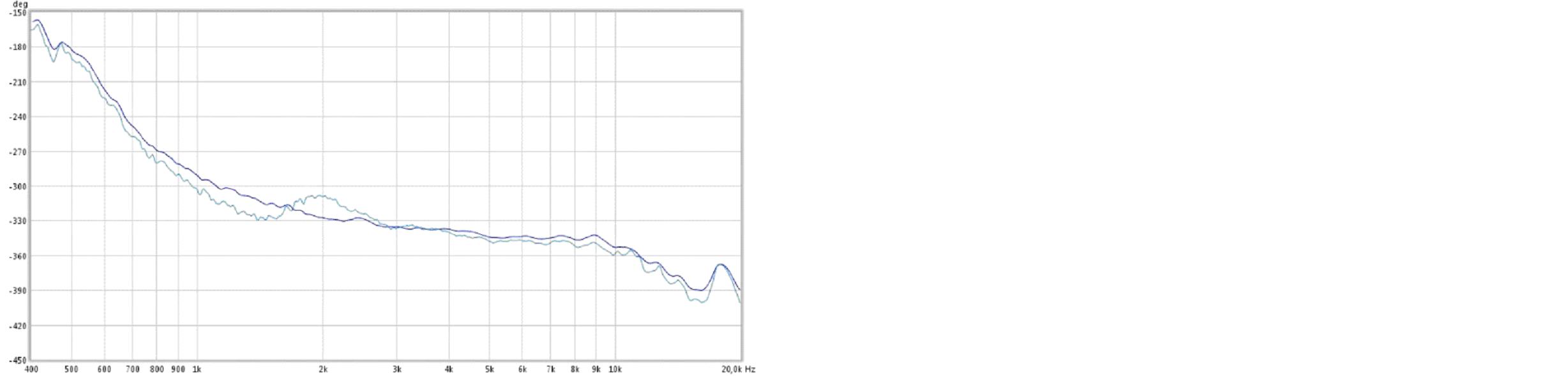

J'avais posté la semaine dernière ce relevé au point d'écoute :
Au moment de cette publication, le traitement des résonances n'avait pas encore été fait, et ma satisfaction sur les voix, masculines comme féminines, n'était pas totale.
Depuis cette date, j'ai pas mal avancé, et je publierai prochainement le résultat de ces travaux.
