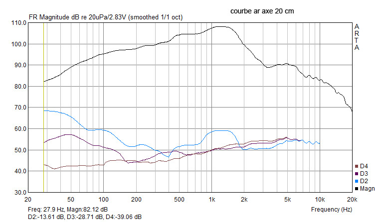

Pour faire un bref historique de mes essais, je dirais que je me suis toujours étonné qu'en baffle plan, on ne montrait que la courbe avant du hp.. Jamais on ne mesure l'onde ar, on considére toujours (en théorie et en pratique) que les ondes sont similaires et égales en niveau. Les commentaires que l'on lit le plus souvent au sujet des baffles plans : naturel, musical, mais trés grosse difficulté de placement, forte influence de la piéce d'écoute, et courbe trés chahutée.
Ce que certains essaient de régler à grands renforts de DCX et de DEQ..
Pour mieux comprendre le phénoméme, j'ai ressorti mes premiers baffle plan (42 cm de large) équipés du méme hp large bande (Monacor) , comme sur les derniéres courbes montrées ici.
Ensuite j'ai mesuré l'onde av et ar à 20 et 70 cm de distance, puis à 2,5m :
Dipole vs Bipole, est ce grave ? - par philou - 25/04/2014-19:03:23
