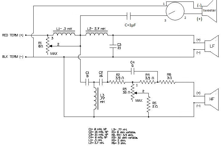

Salut Gilles, mes explications quant au branchement du tweeter ne semble pas claires...Big Grin donc ci-joint le schéma du filtre modifié:
Comme on peut le voir, j'ai branché le tweeter après le circuit L-R, qui modifie les fréquences hautes, cela m'a permis de bien égaliser la courbe de réponse.
