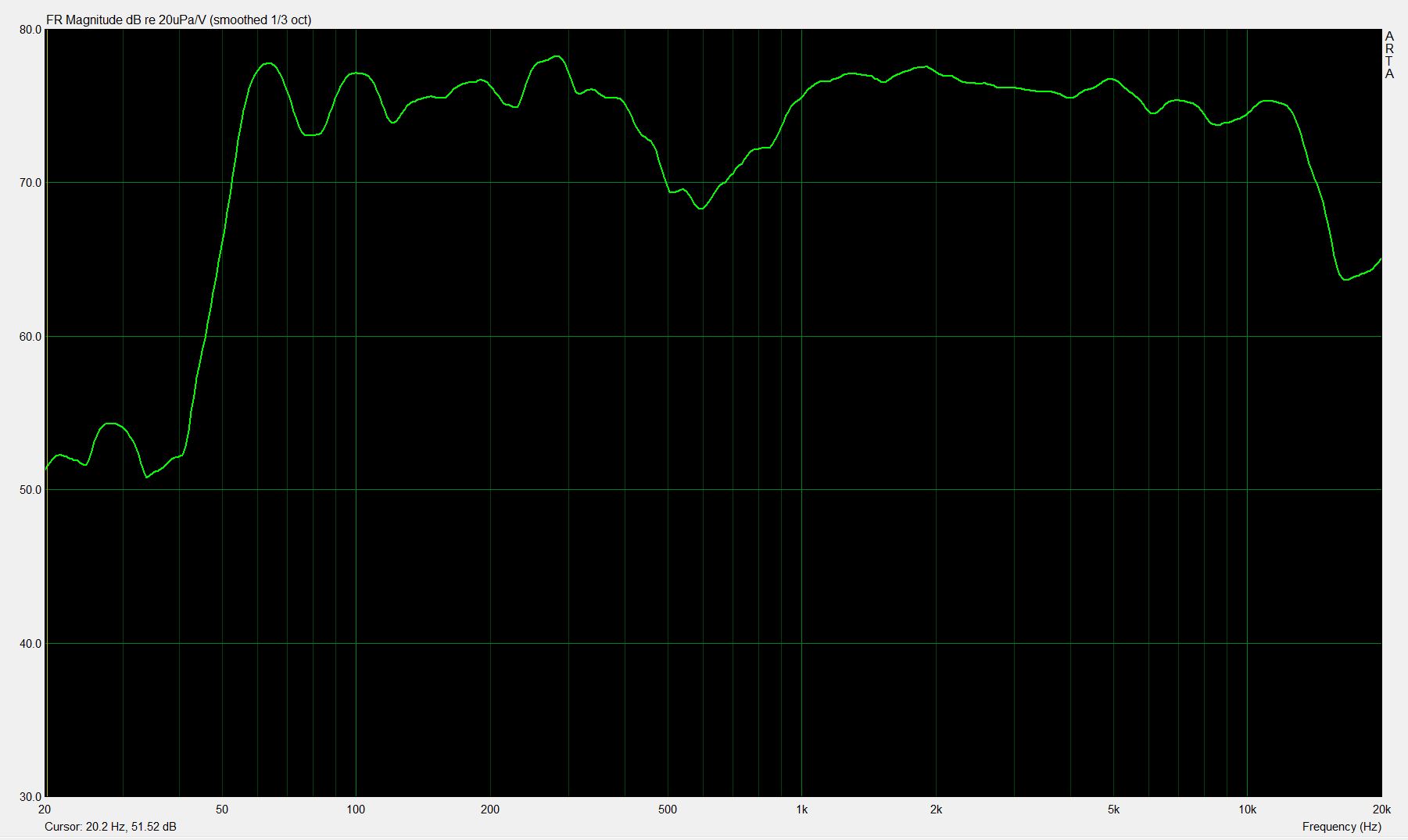

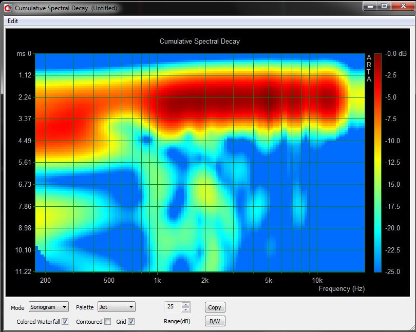

Cher Pascal,
je ne suis pas comme Jean-Michel ou Anaël, un théoricien qui pourra justifier mon désaccord en équation, mais je peux au moins essayer de l’illustrer par l'exemple.
Je sens, intuitivement, que ton opinion visant à aligner le système sur la base du démarrage de l'impulsion du haut-parleur de grave va à l'encontre de l'objectif de ce type de filtre (Quasi Optimal), qui vise à diminuer la distorsion de phase et améliorer la réponse en coïncidence.
N'étant pas têtu, mais persévérant, je viens d'interrompre mon écoute du concerto pour piano de Schumann, ressortir mon micro et reculer l'enceinte droite de 12 cm pour monter quels pourraient être les effets de ce rapprochement du démarrage de l'impulsion du grave avec le médium.
Voici le résultat (je joins le fichier PIR) :
On ne va pas vers le mieux...
je sais, tu vas me demander d'inverser la polarité du medium et de resserrer les fréquences de raccordement, mais nous y voilà, ce ne sera plus un fichier QO...
Je recale mon enceinte et je retourne écouter mon concerto...
Amicalement,
