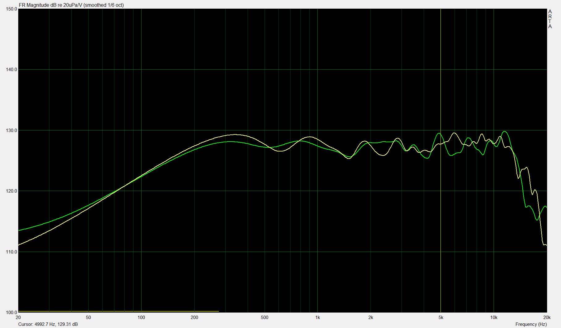

Bonsoir Dominique,
je comprends qu'il n'y a pas de tweeter. Très rapidement, vite fait sur le gaz...
je pense que le commentaire "torturé " fait référence aux réflexions liées à la position de l'aigu, qui évidemment, n'existent pas en deux voies.
Par contre, comment sonne le pavillon 2 pouces à partir de 5000 Hz ?
C'est justement ce qui m'a poussé à faire cette expérience. C'est à dire, essayer de faire fonctionner chaque HP dans la bande de fréquence où il est le meilleur.
En tout cas, cela montre bien que le TAD-4001 peut fonctionner en deux voies !
Il faudrait- regarder de plus près l'alignement avec le 515-8G. Anaël pourrait certainement en dire plus que moi la dessus. le GD aussi mérite d'être regardé de plus près mais il faudrait faire une mesure du pavillon seul.
