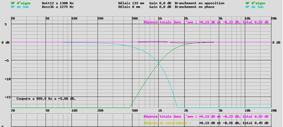

feuille calcul simulation enceinte 2 voies d'après mesures
#28
RE: feuille calcul simulation enceinte 2 voies d'après mesures
"La fréquence de coupure est donc définie pour une rotation de phase de 45°."
Par une rotation de phase de 45° multipliée par N , ordre du filtre,
soit pour le Bess6, de 270°à Fc .
On peut déjà voir la belle linéarité du filtre suggéré par Marco Géa.
Dominique, il aurait-il une possibilité pour pouvoir jouer à volonté sur l'échelle du group delay ?
crd
