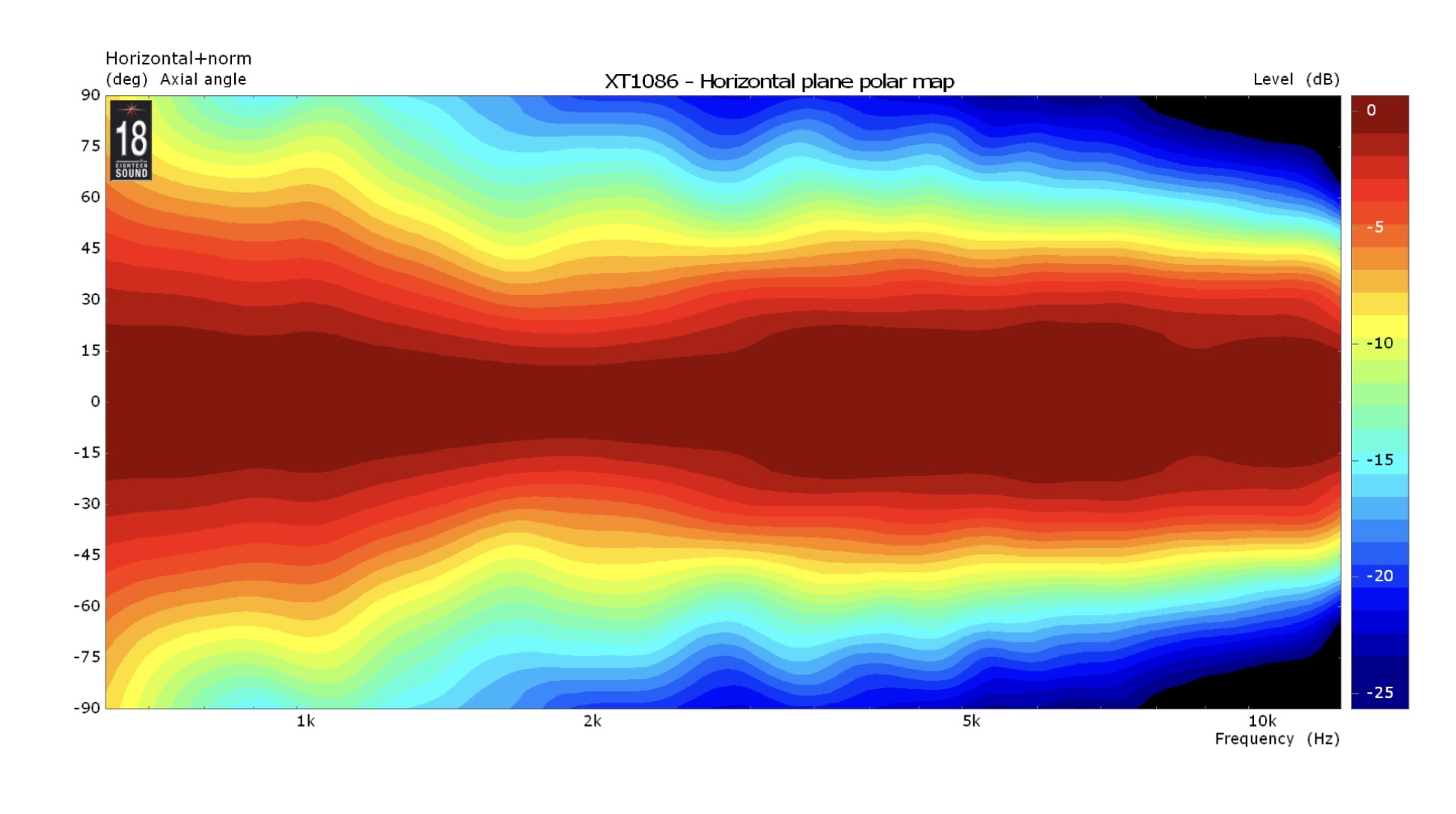

Je ne parle pas de la réponse en puissance mais de la réponse en H
Généralement les constructeurs montrent les polaires en H et en V, ici le DI ne creuse pas en effet
Perso je pense qu’à DC, on perçoit plus la réponse en H que la réponse en puissance, de part l’implantation de nos oreilles sur la tête, très fine en H.
Je regarde donc beaucoup H plus que V puisque j’écoute à DC ou proche de DC.
Au delà de DC, la réponse en puissance domine, c’est clair
