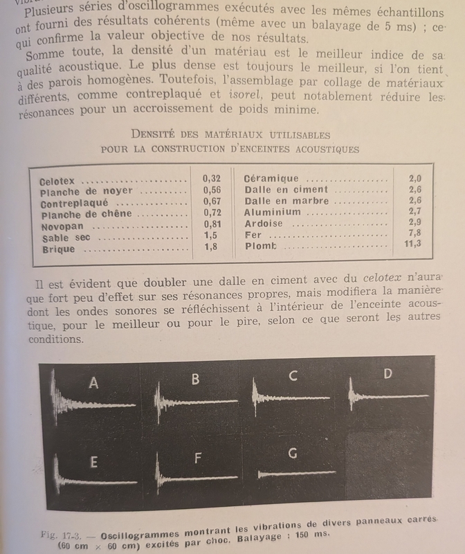

Extrait de « Optimisation des hp et enceintes acoustiques de C.H. Delaleu (tiens, un autre ingénieur)
Et extrait de l'ouvrage de Briggs dont il parle : Juste pour poser les bases.
''Pour une enceinte acoustique, le matériau le plus dense sera toujours le meilleur, si l'on s'en tient à des parois hologènes"...
P.S. La densité du bouleau de Finlande varie généralement entre 0,6 et 0,75 ce qui correspond à la mesure D. La G, c'est la brique... il parait même que ça s'entend... puisque ça se mesure !
