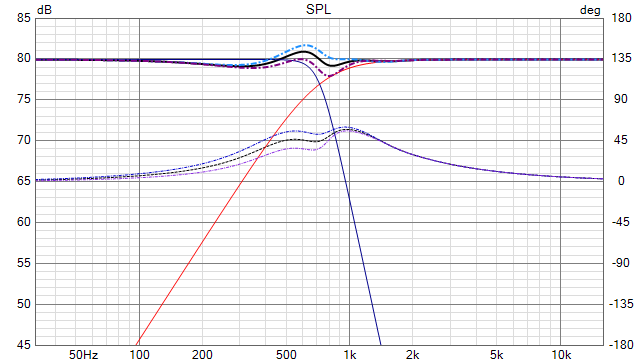

(12/08/2026-13:05:24)AndréJ a écrit : Disons que 38 cm est une base de départ, 650 Hz, est une coupure acceptable pour l'ensemble TD2001 plus 4 cellules.
Bonjour André,
Je me suis amusé à placer le croisement au milieu de la bande 32Hz - 16kHz, donc 716Hz ! Des selfs un peu de moindre valeurs et donc de résistances également, intéressant pour la voie basse. Aussi un suivi en voie haute un peu facilité. Ci-dessous, cibles low-pass But6 et high-pass But2. SPL et phase : courbes centrales pour 36cm, du bas pour 34cm, du haut pour 38cm.
Bien à toi, Jean-Marc.
