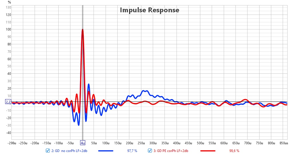

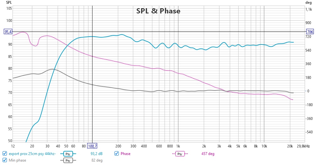

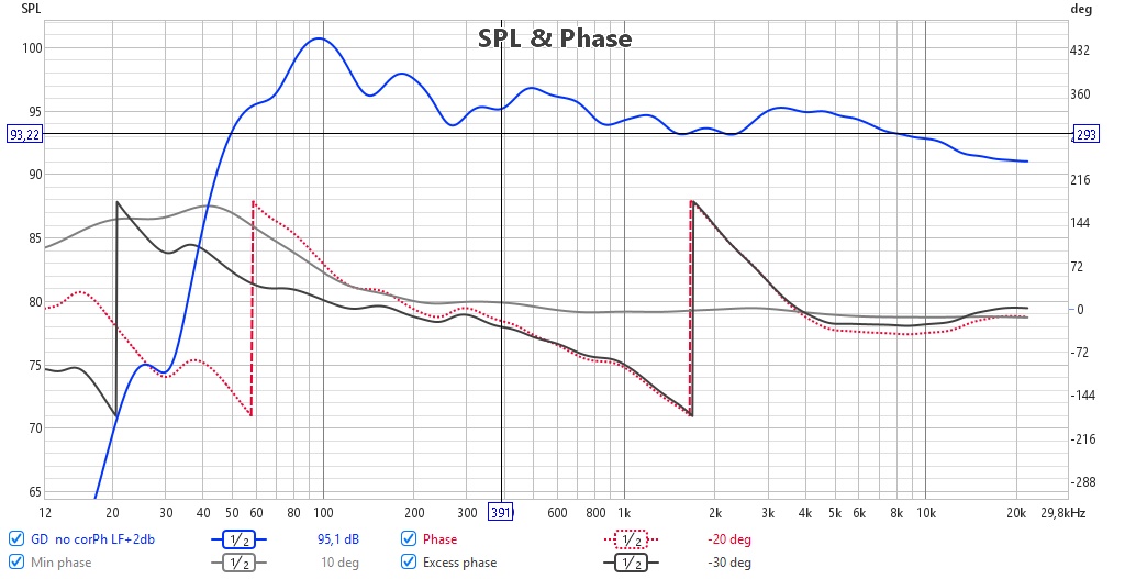

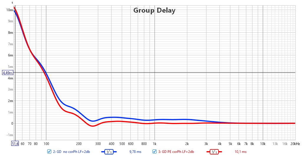

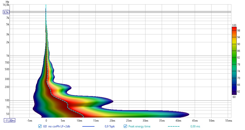

voici quelques Graphes qui resument objectivement lla correction de distorsion de phase globales realisée avec le Minidsp DI fonctionnant en 96khz avec le firmware Minishark 4x8 :
mesures des Focal Solo6 (average G et D) realisées au PE :
j'ai rajouté +2dB sur la Solo6 de manière à obtenir une courbe de réponse SPL la plus similaire possible avec les réglages actuels de niveaux du gros système MM8 (réglés en très grande partie à l'oreille ):
