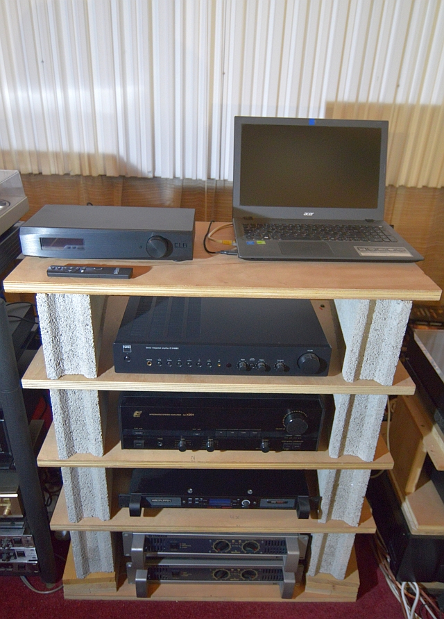

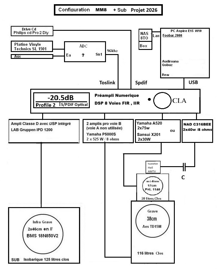

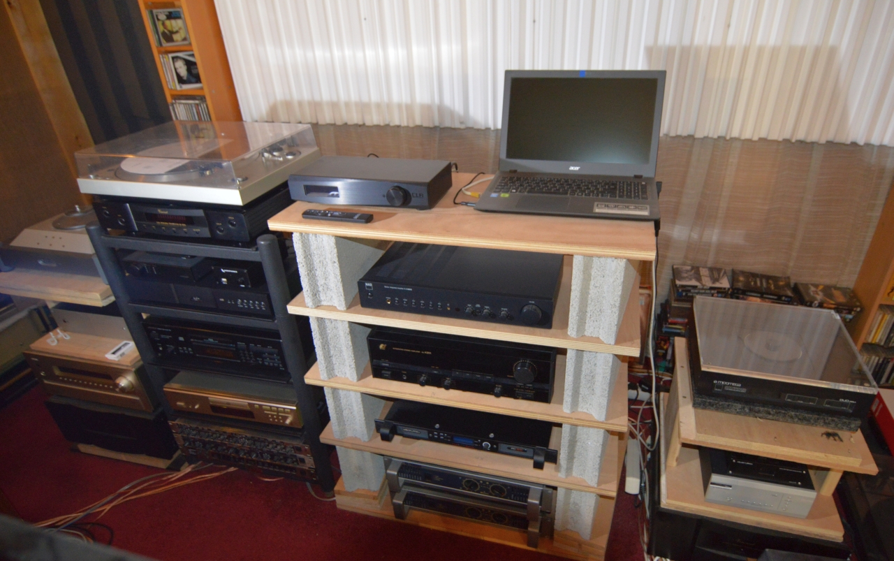

Hier j'ai réaménagé les racks en prévision de la future config MM8 .
les équipements de l'ancienne config MM7 sont débranchés et placés dans un autre rack en prévision d'éventuels tests comparatifs :
