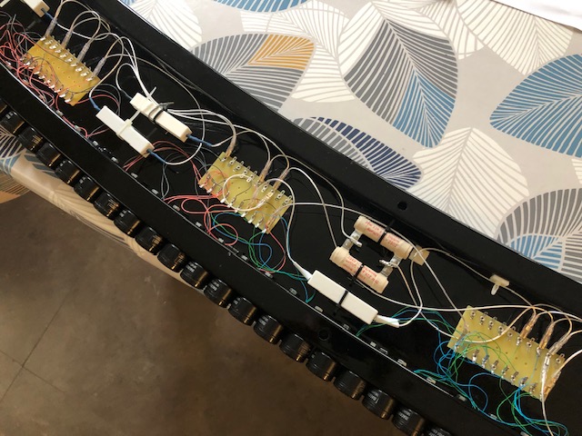

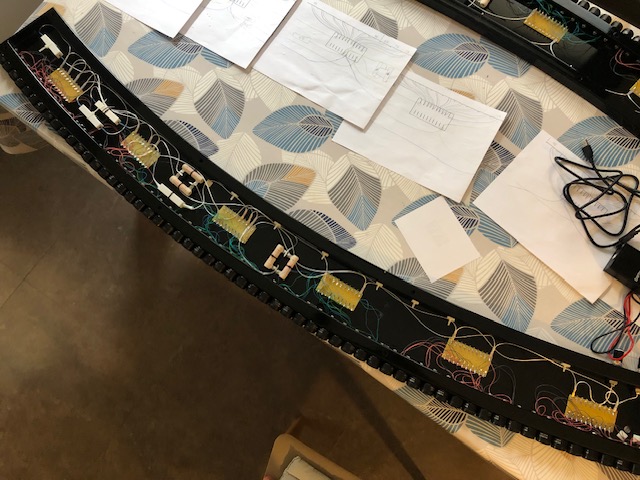

Câblage terminé . J'y ai passé la journée . Bientôt le remontage et les mesures spl .
un peu de détail

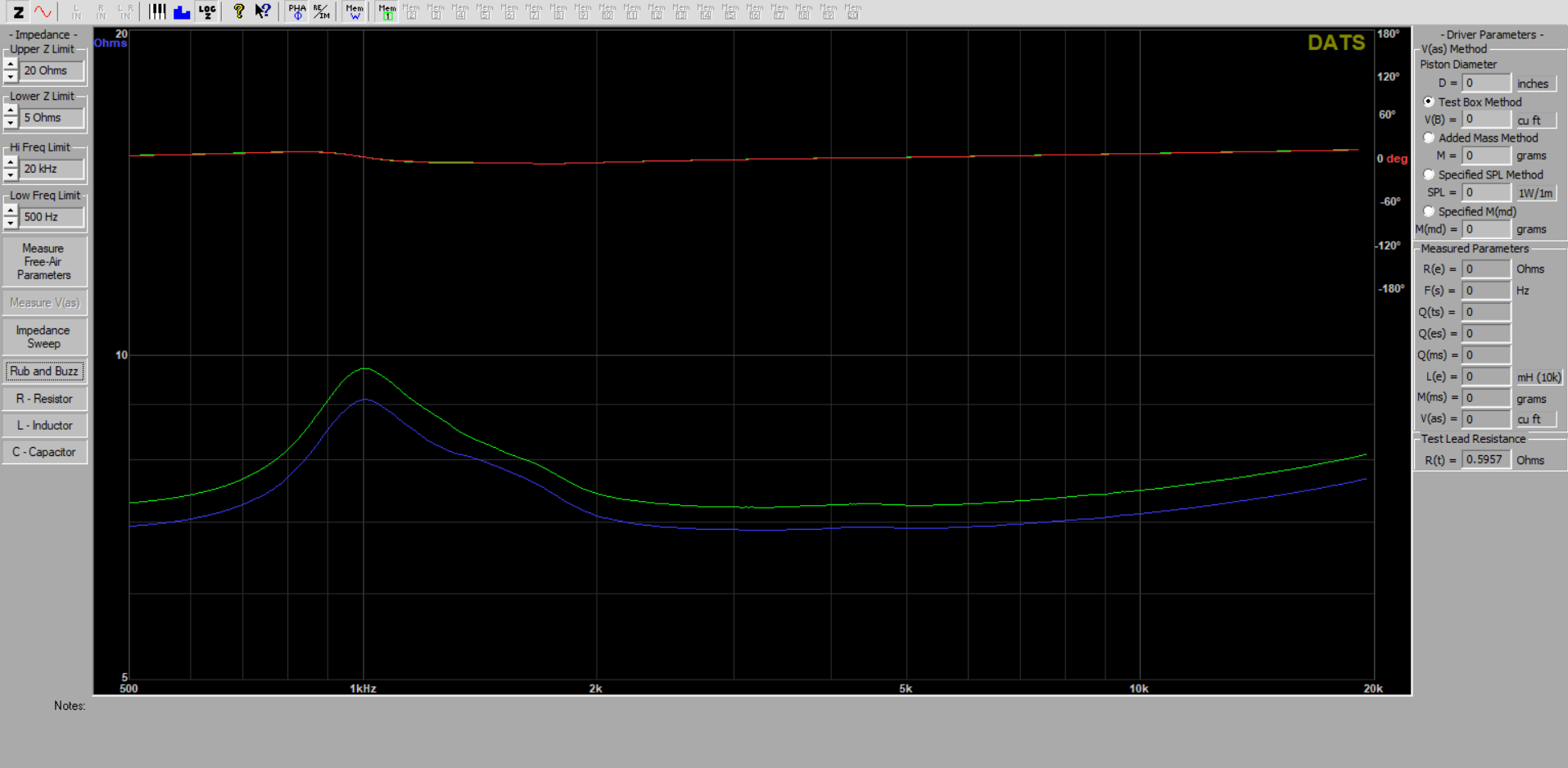

Mesures d'impédance des deux lignes
Il y a un petit écart d'impédance globale des deux lignes ; banques 6 pas tout à fait identiques , petites variations dans les valeurs des résistances , mais globalement elles sont superposables ...
