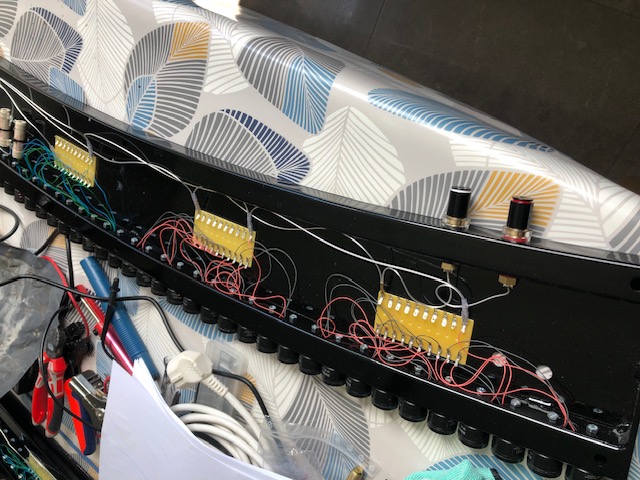

J'ai bien avancé mais je suis bloqué par l'attente de la livraison des résistances qui manquent . Alors j'ai commencé la peinture des pieds .
Sinon le principe de montage c'est soudure des hps sur les plaques relai puis connexion des banques par câbles de 0.5 mm argenté /ptfe avec des cosses clips serties .

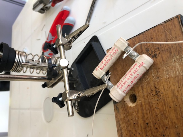

Soudure des résistances en série sur le circuit ( deux mundorf en parallèle )
Quelques détails
