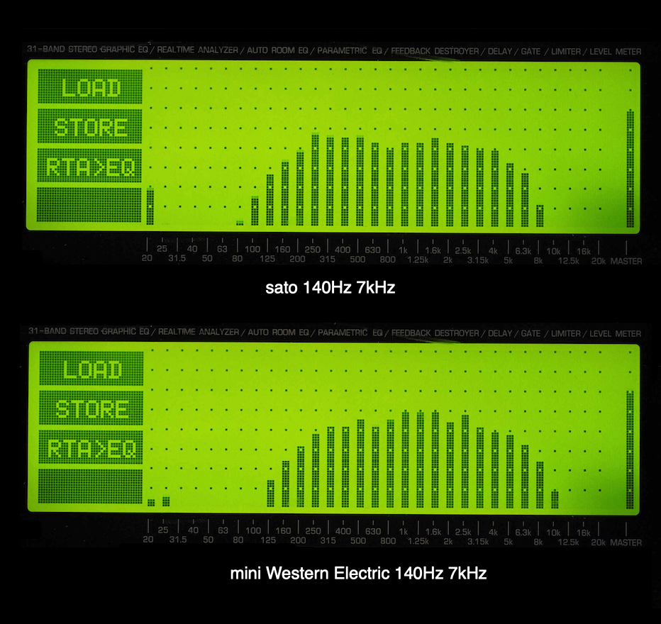

D'après Lamar, le M1 peut descendre jusqu'à 100 Hz... c'est plus bas que l'Altec 290!
J'ai plein d'infos sur le sujet / le rendu sonore n'a rien à voir, le Sato est plus "épais/ plein" dans le grave et "mou" à partir de 1kHz, le mini WE est plus sec mais monte infiniment mieux...
Tests sur bruit rose fitré en bas à 140Hz / le moteur ne monte pas, c'était un 2" médium BMS 4596nd
1/ comparaison Sato et profil Western electric raccourcis DIY (Sato et WE montés en 2")

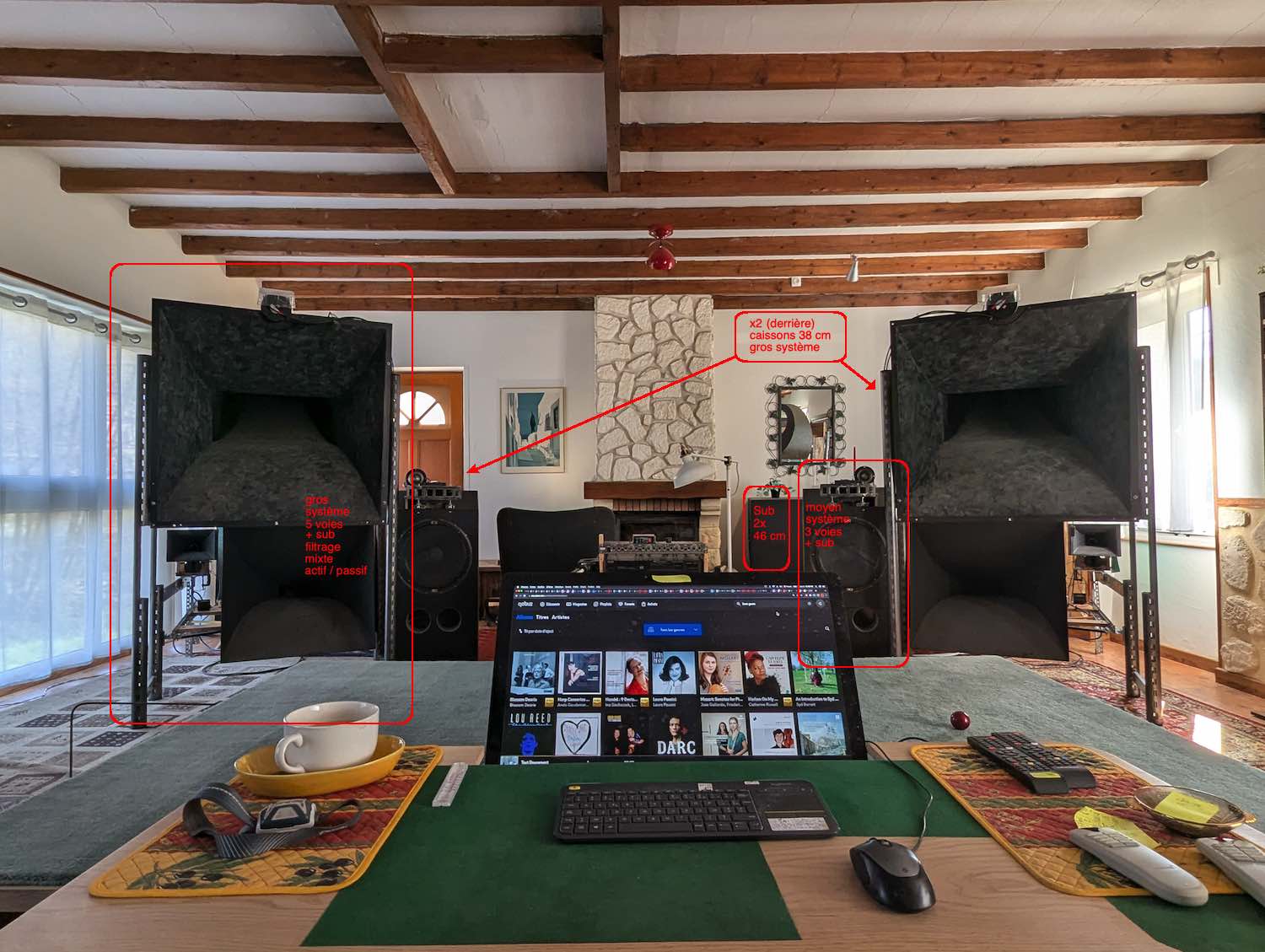

2/ visuel des 2 pavillons chez moi

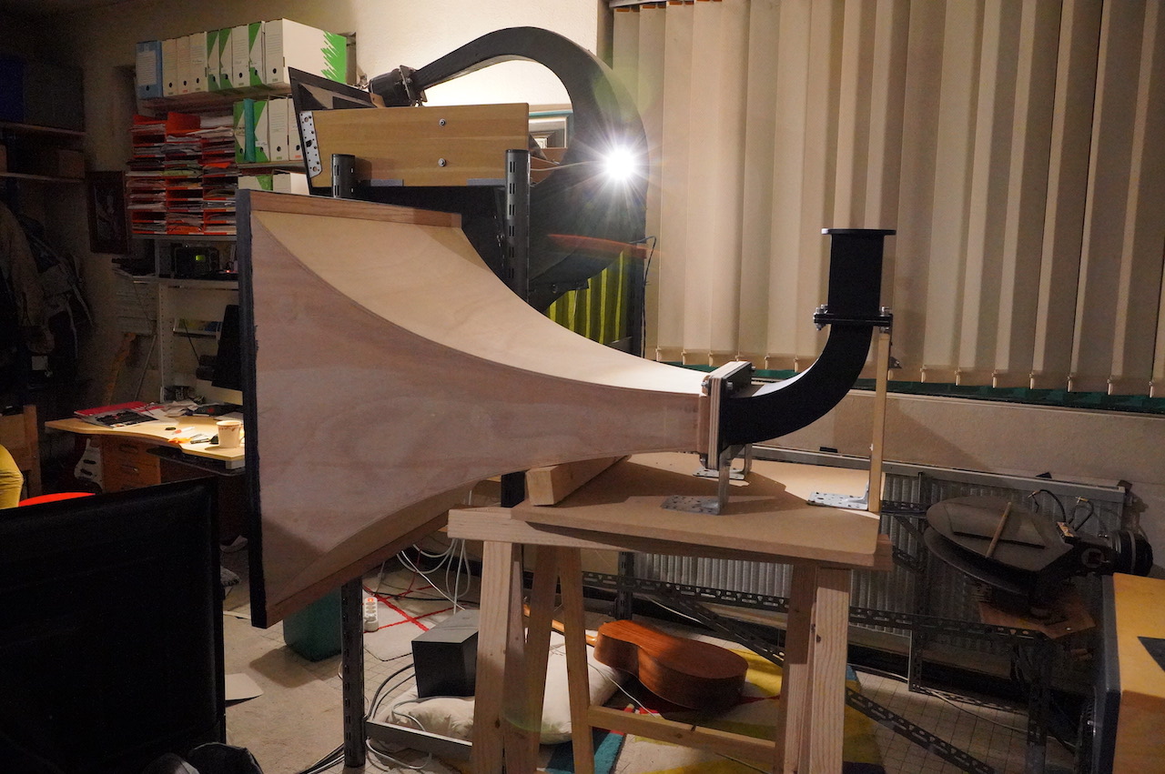

3/ le mini WE en cours de finalisation avant son intégration dans mon système, local d'avant mon déménagement / j'ai toutes les infos pour les mesures :

système à 6 voies : filtre actif analogique RANE AC23 24db/oct modifié (2x 3 voies + 2 sorties large bande / sorties boosté amplis op 3 alims de course) > sub/ 20 à 40Hz > caisson JBL avec 2x 46cm en sommation mono, grave/ 40 à 125Hz > caissons clos avec 38cm Eminence PF-400, bas-médium/ 125 à 400Hz > pavillons Sato sur moteur BMS 4599ND, médium/ 400 à 900Hz + filtre passif 6db/oct à partir de 900Hz > pavillons mini WE66 DIY sur moteur BMS 4599HE, haut médium/ 0.9 à 10kHz > pavillons BMS 2250 sur moteur Radian 950PB, extrême aigu/ 10 à 20kHz > JBL 2405. Avec divers amplis tubes DIY "triodes SE sans contre réaction" (sauf ampli sub à transistors). + d'autres systèmes moyens et petits...
