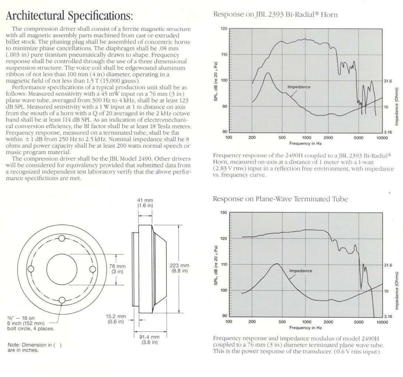

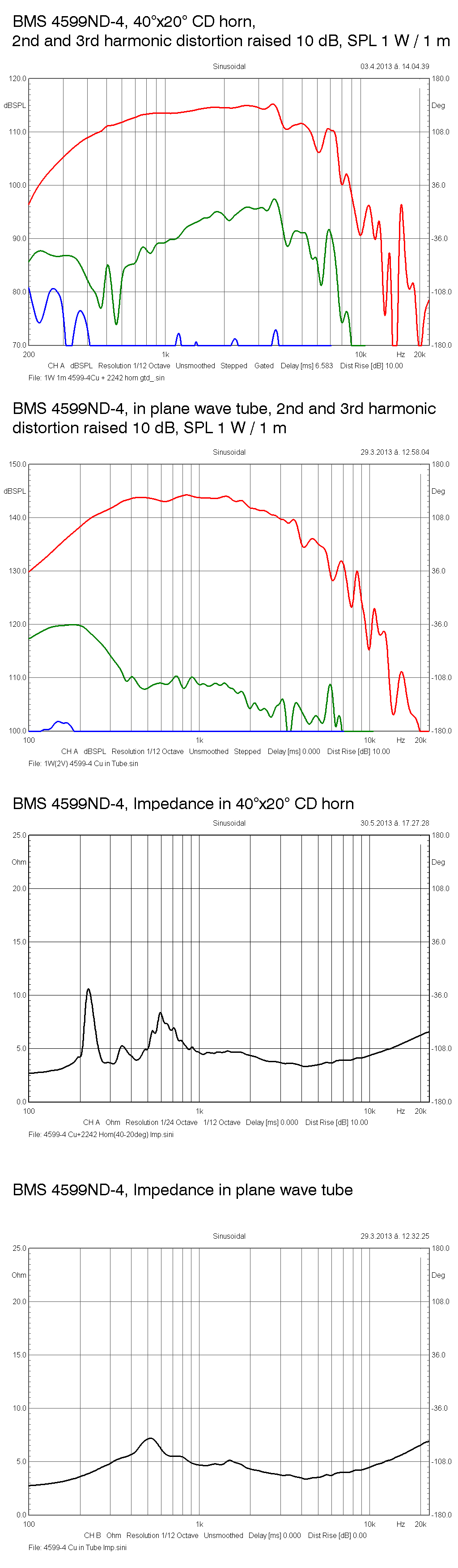

je n'ai pas essayé tous les moteurs mais ces BMS 4599 descendent mieux que tous ceux que j'ai eu et sont indestructibles si on les pousse vers le bas / voir aussi pièce jointe ci dessous
copié collé specs :
Two large annular diaphragms cover the frequency range 200 Hz to 9000 Hz with a smooth, linear response.
The high diaphragm excursion of maximal +/- 0.8 mm
results in high output and increased power handling up to 2600 W peak.
Les Lamar ont des diamètres de sorties trop petits (1" je crois) pour faire des pavillons courts et comme je veux aligner les HP physiquement ce n'est pas possible.
Après les japonnais ont des moteurs de fous... mais bon, je suis un petit français perdu en terres peu audiophiles...
les pavillons BMS 2250 sont très directifs (50° x 50°) et projettent le son de façon intense sur le sweet point, et ne sonnent pas "en retrait" bien qu'éloignés de 160 cm de l'embouchure du Sato, ça sonne très bien je trouve, c'est très détaillé, ça va dans le sens du 2405 qui idem, bien qu'en retrait, cisèle et termine l'aigu de façon chirurgicale
la coupure basse à 125 Hz est faite à l'oreille, je pousse le système BMS + Sato tant que je peux... sans risque de casse avec quelques fractions de Watts en écoute domestique (les 2 membranes du 4599 ont chacune +/- 0,8mm d'excursion soit +/- 1,6mm (cumul des 2 membranes)... donc 3,2mm de course totale du + au - d'une sinusoïde)
Je suppose que ça participe à donner un haut grave extrêment articulé...
pour info, j'ai comparé à l'oreille sur bruit rose wobulé et aussi mesuré les Sato et les mini WE sur même moteur, même niveau, dans le même local au même endroit... je n'ai pas le même équilibre, (Sato plus grave mais un peu grassouilllet) et le mini WE plus sec, analytique. Les 2 pavillons coupent acoustiquement suffisemment bas pour produire du 125 Hz (calculs à l'appui) Mais le Sato à ma préférence pour la zone 125 400... pas le même feeling. Idem les moteurs, à la mesure des courbes proches, et à l'écoute au bruit rose filtré... ça sonne très différemment... Exemple, avant d'avoir les BMS 4599 j'avais les petits frères les 4592... quasi la m^me courbe de réponse... mais ces derniers sonnent plus mat, comme si le son était un peu coincé... sur les 4599 ça respire, le grain du son est moelleux, riche. Idem je pense aux moteurs 802 Altec... selon qu'on met ou pas la capsule en bakélite noir derrière la membrane, le son respire différemment. et la courbe change aussi.
Je donne juste un minimum d'infos en réponse car ce serait du HS
je signale aussi que ce sont les bons résultats à l'écoute qui valident mes choix...
Courbes des BMS 4599 (nd ou he) et du moteur JBL 2490
