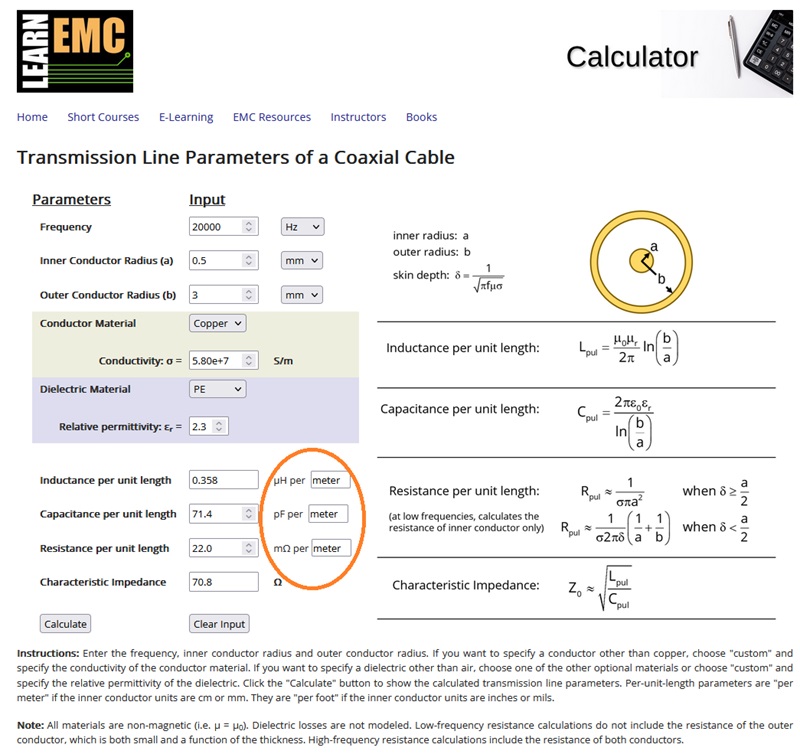

(29/03/2026-17:29:24)lamouette a écrit : Bizarrement les prises cinch qui ne sont pas du tout 75 ohms mais plutot de l'ordre de 30 ohms ne diminuent  pas beaucoup l'impédance du câble .
 Rien de bizarre, c'est lié au rapport de longueurs entre le câble et les prises. ( C et L linéiques )
Et jimbee qui vient s'en mêler pour raconter une grosse bêtise que la troupe  des bénis oui oui  qui ne comprend rien approuve bêtement avec des mercis et des +1 !  Smile    " ( C et L linéiques )"
C et L linéiques?  Pas du tout !  C et L tout court .
La longueur ne change pas l'impédance!
Où vois tu des notions de longueur qui influencent les équations? Un câble 75 ohms reste à 75ohms, qu'il fasse 10 cm ou 3 mètres.  La formule  tient compte des dimensions dans une coupe de la section du câble.
https://learnemc.com/ext/calculators/tra.../coax.html
