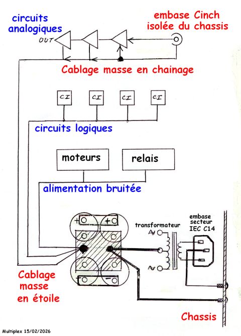

Bonjour Yann
Attention ! La masse des Cinch phono ne doit être reliée qu'à la carte Phono et surtout pas ailleurs. L'entrée audio fonctionne en CHAINAGE (comme un prolongateur).
Cela fait que la masse Cinch phono arrive à l'entrée sensible située à une extrémité de la carte / puis amplification RIAA / puis sortie d'amplification à l'autre extrémité de la carte phono et ce n'est qu'au niveau de la sortie amplifiée que la masse et l'alimentation sont raccordées vers l'alim (dessin ci dessous) .
