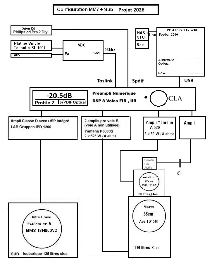

(21/02/2026-16:53:01)RM8Kinoshita a écrit : Bonjour mastro,
Le Nouveau Projet pour 2026 gagne en clarté d'architecture Tongue
crdt.
merci RM8 :-)
ça fera moins usine à Gaz , on arrête pas le Progress ..... ;-)
j'espère ne pas me planter sur le bon choix de la Capa :-)))
