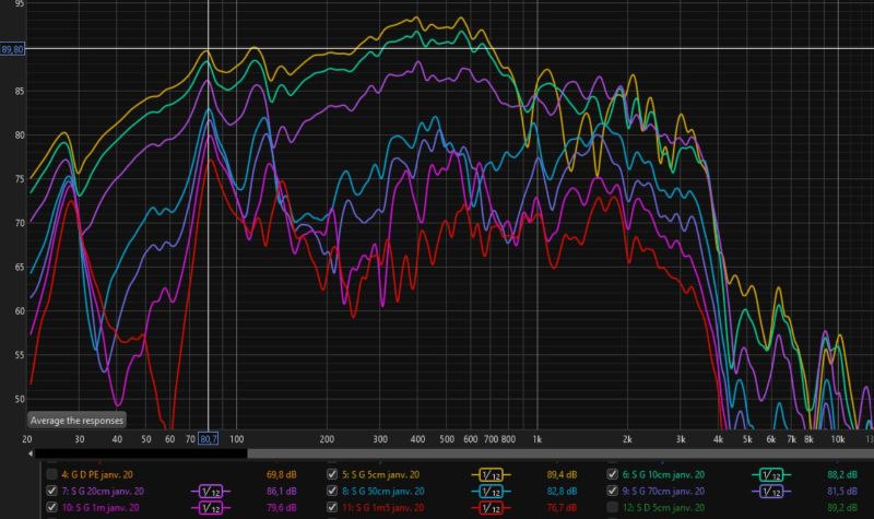

- les 3184 Altec descendent un peu plus mais ne sont pas de vrais sub, sur tes mesures proches leur réponse chute dés 80 Hz et tu souhaites les utiliser sous cette fréquence.
De plus on peut voir que malgré ton choix de inwall, le modal et réflexions de ta salle sont bien présents (et ne t'aident pas) avec un fort ventre à 27 Hz, un nœud à 40/50 Hz mais qui est bien réduit sur les mesures au PE. Sur ces mesures il y a aussi un ventre à 80 Hz mais de souvenir sur les mesures filtrées au PE, de souvenir c'est l'inverse une annulation forte au PE au raccord à 80 Hz.
Ce sont de forts compromis et corrections sur cette plage de fréquence basse très souvent, Mastro habitué devrait te trouver une solution. C'est un point un peu à part, ne te concentre et ne te soucis pas trop de cette dificulté.
