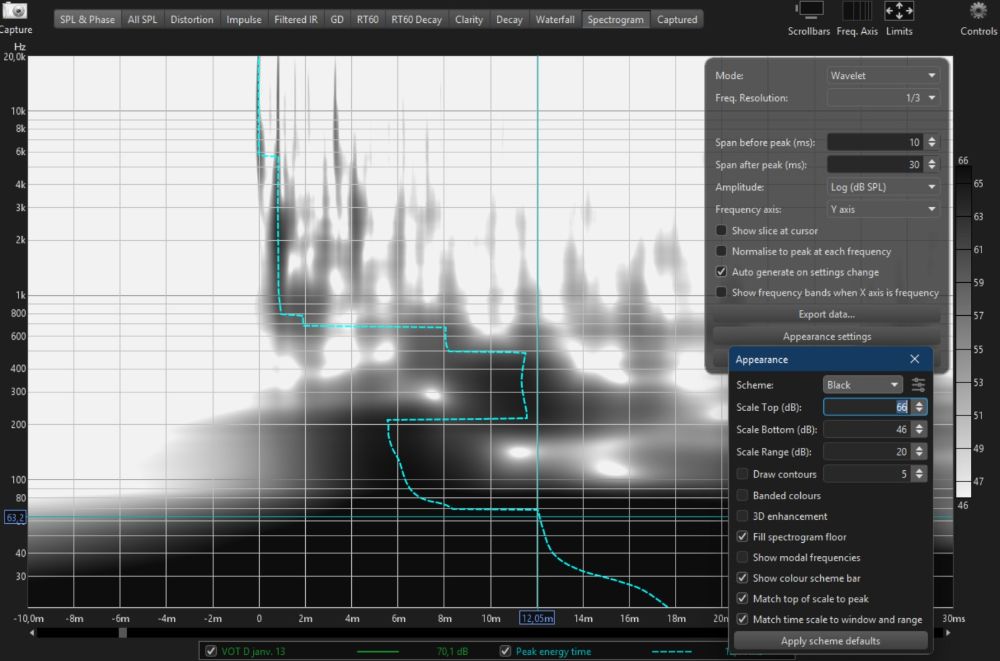

Oui, il y a des soucis d'alignements et du bazar visibles sur les impulsions.

Je te mets 2 images avec la config permettant de voir les soucis d'alignements dans le spectrogram - wavelet (fenêtre contrôls et celle appearance settings si tu veux refaire)
Réglage épuré en N&B sur 20 dB (scale) pour réduire l'info à l'essentielle et voir les gros soucis à régler grossièrement déjà (ce qui réduira pas mal de perturbations dont déphasages)
VOT D courbe rouge
VOT G (gauche probablement mais noté D) courbe verte
Je me suis basé sur tes fréquences de coupure théorique/électrique pour estimer où se trouvait temporellement chaque élément (au milieu des soucis/déphasages et des maximums d'énergie bien perturbés).
Je t'ai indiqué en mauve les retards d'alignement qui sont à peu près identiques à droite et à gauche, on va moyenner cela et dire que vis-à-vis des tweeters (à 0 ms et estimate IR delay appliqué dans page SPL&Ph puis actions)
- tes 2482 sont en retard de 0,8 ms environ (0.721 ms à Droite et 0,86 à G si tu veux regarder et refaire avec le pointeur toi-même, ici je moyenne pour ton approche)
- tes 515 sont en retard de 5 ms environ
- tes caissons sont en retard de 12 ms environ
Vu que c'est le caisson le plus en retard, il te faudra rajouter des delays sur les 3 autres voies, je te laisse calculer (les différences) et t'approprier cela (et sachant que cette mesure intègre les delays que tu as déjà mis dans ton T-rack).... à faire, +12 ms sur les tweeters, +11,2 sur les 2482, +7 ms sur les 515... à toi d'ajouter/d'arranger cela avec tes précédents delays déjà entrés.
C'est des alignements grossiers que vous affinerez et que tu pourras vérifier par la même mesure que précédemment au PE (en espèrent que tu nous la partages également), cela fera disparaitre déjà pas mal de gros soucis de déphasages pour y voir un peu plus clair.
En espérant que cela réduise
- le gros soucis de retards et déphasages entre 200 et 800 Hz, probablement "une" annulation 2482 et 515 sur leur raccord (à 350 Hz) qui fait tout arriver (le max d'énergie) après la bataille (et probablement le 515 qui joue encore assez haut, au-dessus des 350 Hz pour rajouter du bazar)
- c'est pas visible sous cette mise en forme mais tu as aussi une grosse annulation désalignement/déphasage ponctuel à 90 Hz (ton raccord à 80 Hz entre caisson et 515)
- un mode 27 Hz ponctuel à + 6 dB...
- et d'autres petites choses que l'on verra moins floues, sur une nouvelle mesure PE, si tu réajuste déjà cela grossièrement
